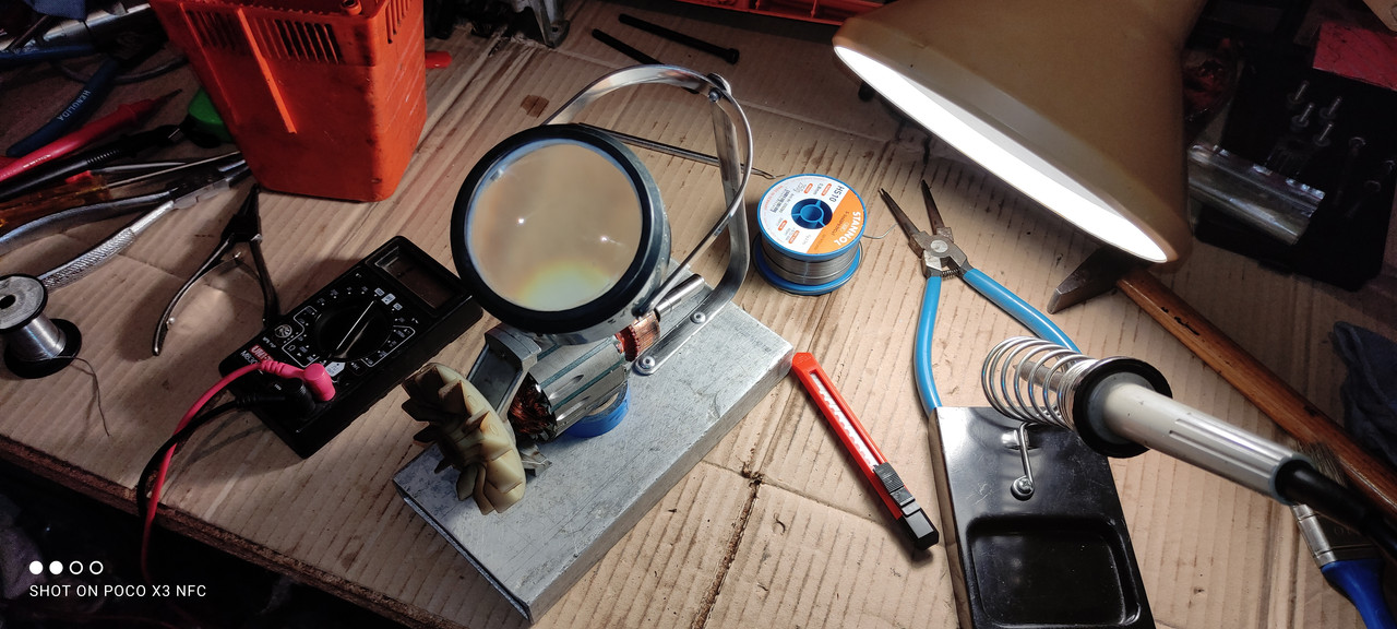

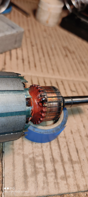

Na rotoru električne testere jedan namotaj je bio u prekidu, žica je pukla tik do lamelice. Ja sam tu žicu zalemio za lamelicu, bilo je taman toliko slobodno žice da se žica nasloni na obod lamelice.
Može li to uopšte tako, hoće li lem tako držati pod obrtajima? Sad razmišljam da li sam npr. trebao napraviti omčicu na tom krajičku žice pa je nastaviti sa parčetom druge žice koju bi redovno upresovao u lamelicu (plus zalemio)? Treba li da oturpejišem višak lema sa gornje strane zbog evenualnog balansa?

Po pravilu trebalo bi kuica da se savije, žica obmota pa kukica vrati. Mada mislim da mu neće ni ovako smetati.
Problem je zašto se otkičala žica. Teško da ona može fizički da pukne. To hoće kad ima neki spoj pa izgori tu.
Jel radil testera nekako? Dal si se setio da skineš izolaciju sa žice pre nego što si je zakači?
Pa kako drugačije da je zalemim?
Mada, sad više nije ni bitno, radio sam nešto drugo i kablom zakačio rotor i srušio ga sa stola. :sjasi: Pao je na ventilator i izlomio pera. Gde sad naći ventilator za rotor sa osovinom 10mm? Kasnije sam sklopio motor i radi, al' bez ventilatora će se pregrejati... Koliko sam popizdeo je nemoguće opisati!
