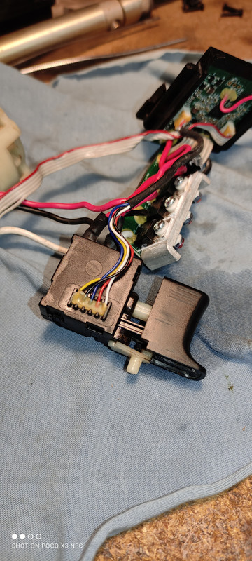

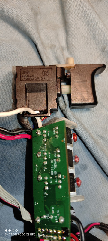

Ima li negde kod nas da se nađu prekidači za aku šrafilice, i da li je to uopšte isplativo raditi? Imam jednu aku bušilicu koja je prestala sa radom, ako mnogo puta stisnem prekidač možda ponekad zavrti motor ali jedva (polako), dok led za osvetljenje mesta bušenja radi redovno. Bušilica je sa BL motorom i problem je u prekidaču, rasklapao sam ga da ga naprskam WD-om ali je samo delimično pomoglo...
Ako imas mirne ruke treba rastaviti polako i osmrirglati kontakte vjerovatno. Jesi li ispitao multimetrom pa znas da je 100% prekidac ili nagadjas? Mozda je ustvari do elektronike..
Prvo sam proveravao elektroniku, tj. ono što sam mogao: mosfetove, osigurače, hladne lemove. Potom sam rasklopio prekidač, naprskao ga sa WD 40 uz višesruko pritiskanje prekidača da klizni kontakti očiste površine na štampanoj pločici, koliko se moglo toliko se očistilo. I posle toga je bušilica proradila, ali kako stiskaš porekidač u nekom položaju izgubi obrtaje pa daljim stiskanjem opet dobije obrtaje. Sad tako radi, ali povremeno opet neće da se uključi dok par puta ne pritisnem prekidač. Po meni prekidač...
Ja sam imao takav kvar na BL Makiti i ovlašteni servis je konstatovao da je elektronika a ne prekidač.
Isto se ponekad mogao uključiti..
