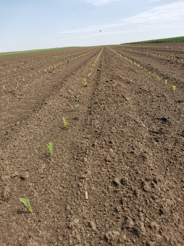

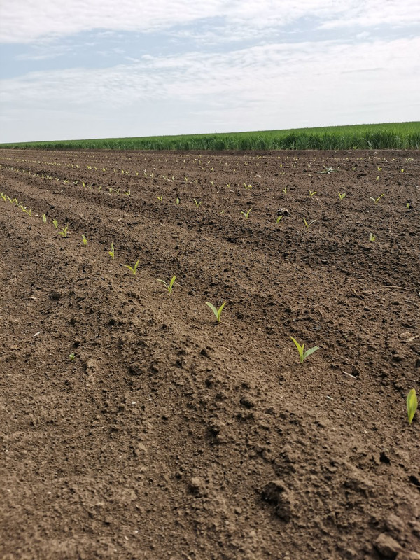

Evo kakv je raspored zrna kod mene diskonosna maja na brzini od 5.3 do 5.8km/h sa 31 rupm 5.5mm na plocama,nije perfekt ali ni ove stranjske nemaju puno bolji raspored. Malo igra ulogu oko rasoporeda i oblik semena okruglo-pljosnato.
Zeljko koji najveći razmak moze da se postigne sa tim od 31 rupu?
21,5 kao na Olt?
max razmak je 21cm i sve sam sejao na 21cm a imam ploce sa 18 i 22 rupe,i ima dosta lepsi raspored sa 31 rupom. Mada sve po malo nosi na ne preciznost najvise brzina kretanja broj rupa na plocama i ulagaci,a ko ima diskove to retko ko podesava da peta raonika bude niza-starija od diska.Ja sa 560 idem 3 spora 1700 obrtaja jer imam spor kardan pa tek na tim obratajima imam 540 obrtaja,a kad idem prva brza na tim obrtajima onda je to 8-8.2km/h i to je po meni brzo i tu vec nije to. Nemam puno za sejanje pa polagano bez zurbe. Mada sam sa jednim prijateljem koji ima dve 6 redova maje na 50i70cm i dosta seje da je on bas trazio kako bi doveo raspore da bude sto bolji pored brzine i ploca je skratio peticu raonika za oko 15mm jer tvrdi da zrno prilikom pada sa ploce hoce da udari-zakaci u taj kraj raonika - pete i odma gubi preciznost zadatog rastojanja. Ja jos nisam svoj kratio al to mi je dogodine u planu.
Ja sam kratio raonik,backi patent uradio,(plasticni prsten na vratima),577 direkt kardan I prvom I drugom brzinom I ne vredi.prodao uzeo kunh raonu I ne boli me glava vise.Ima par maji u selu,sve brljaju a moja je bila haos.
znam da si pricao da je bas brljala i da nikako nisi mogao da je namestis. Ali po meni za 577 prva-druga malo mi je to brzo,do 6,5km/h je neka gornja brzina da bude korektan sklop.
Jes majku mu, ima onu kosinu na kraju.Otfikariću i ja na mojoj.
ja cu svoj isto odseci ali za sl setvu posto ove god sam zavrsio. Ako gledas iz profila kako je kod nodeta mnogo nazad pomerenija ploca u odnosu na raonik i ne moze da kaci kraj raonika i maltene odma ga spusta u plasticu. A po meni oridjdji stari nodet je po rasporedu zrna broj 1 za sve ove moderne sejalice,al jbg lagana baterija i trazi meksu pripremu a radnat brzina setve daleko manja za razliku od ovi sto upucavaju zrna,ali po rasporedu zrna se ne boji ni jedne novije.
