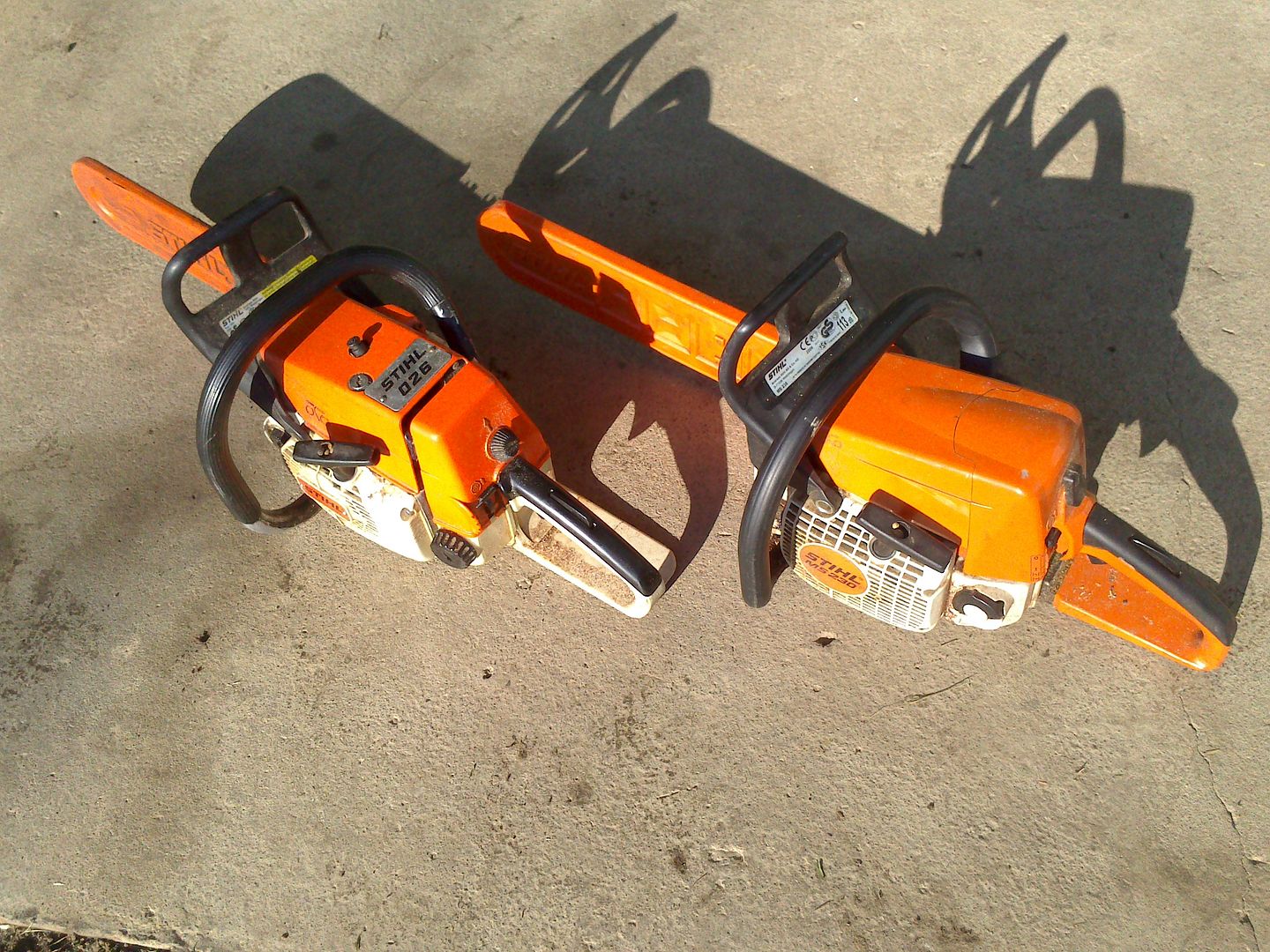

Juce zatvorile sezonu :osmeh:
DSC_0783.jpg~original
Posle slikanja ociscene, istoceno gorivo i ostavljene da odmore do sledece godine :osmeh:
