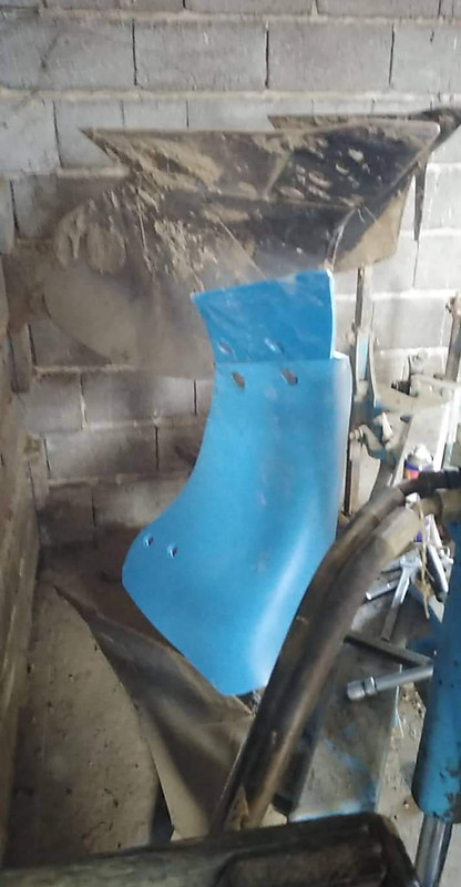

Kakve su to ove daske na plugu? Koje su bolje ove na prvoj slici ili na drugoj?

Na oba pluga su sa novijim tipom daski , na prvoj slici su za teze zemlje , nije pogodno za tvoju. Ovaj na drugoj slici je neki od "B" tipa ima vise , B30,35,40 broj oznacava velicinu. Bolje rade na tvojoj zemlji, one su krace od onih na prvoj slici.

Oko 160 eura došlo 4 daske i 4 raonika.
Mučilo me u kuruzovini jer sam imap d 1 daske male.
Ove su razlika pogotovo u kuruzištu
