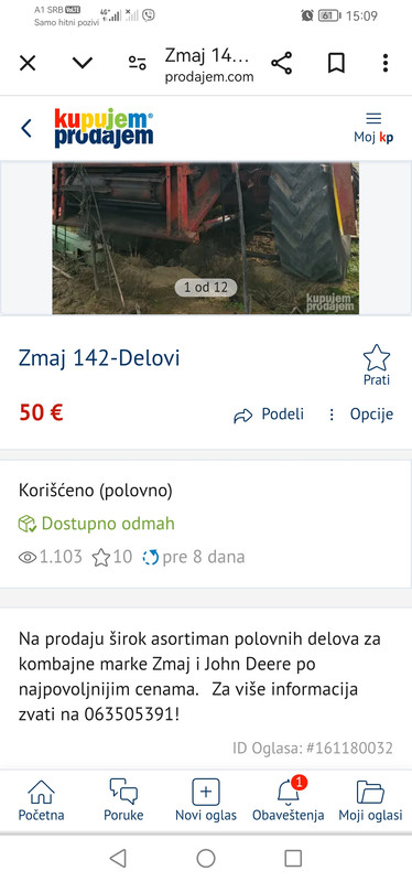

Ево ти овај бр у огласу пише Влада али он и Аца заједно раде. Мада само пази ако пазариш од њих добро прегледај робу коју купујеш јер после нема рекламације. Лику су продали мотор са мог 161 после ме човек звао и плаче реко јбг шта да ти радим ја сам га њима за делове продао, а шта сте ви и како трговали не могу ти помоћи.
