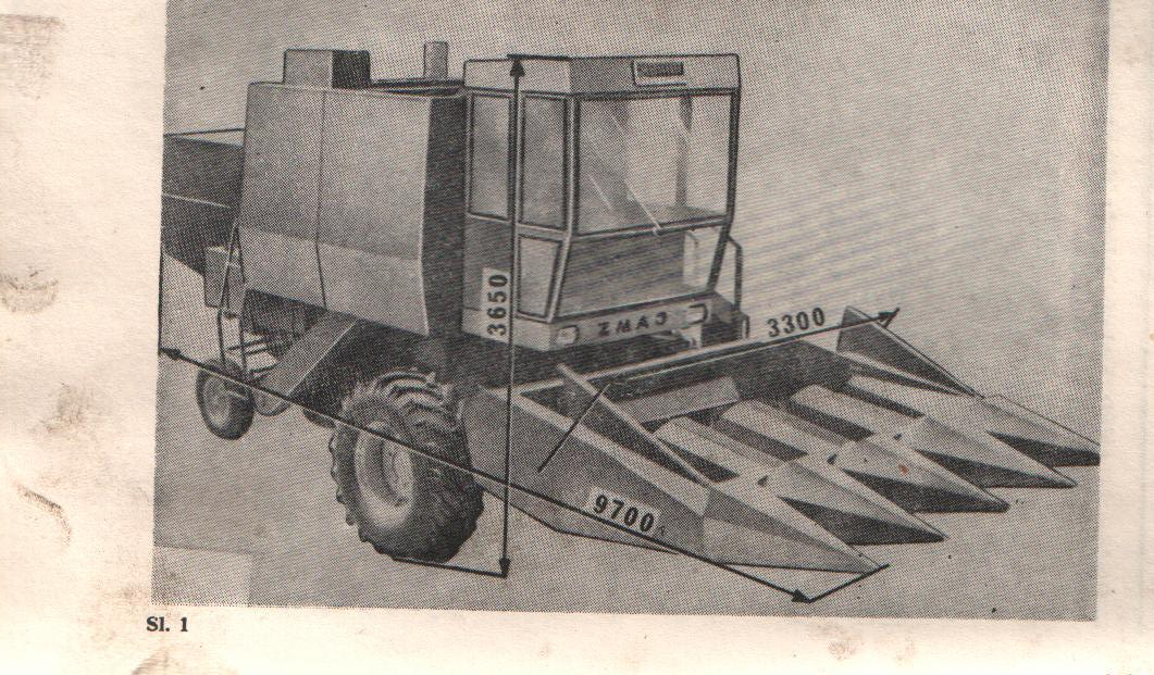

Zna li neko koja je spoljašnje dimenzije hedera 4 reda za Zmaj 142? Jedan komšija hoće da betonira ogradu na istom mestu gde je sada stara ograda a kombajn mi uvek ide po bedenu sa suprotne strane jer ne može da prodje. Pa da mu se skrene pažnja pošto on kaže da ima 4metra.
