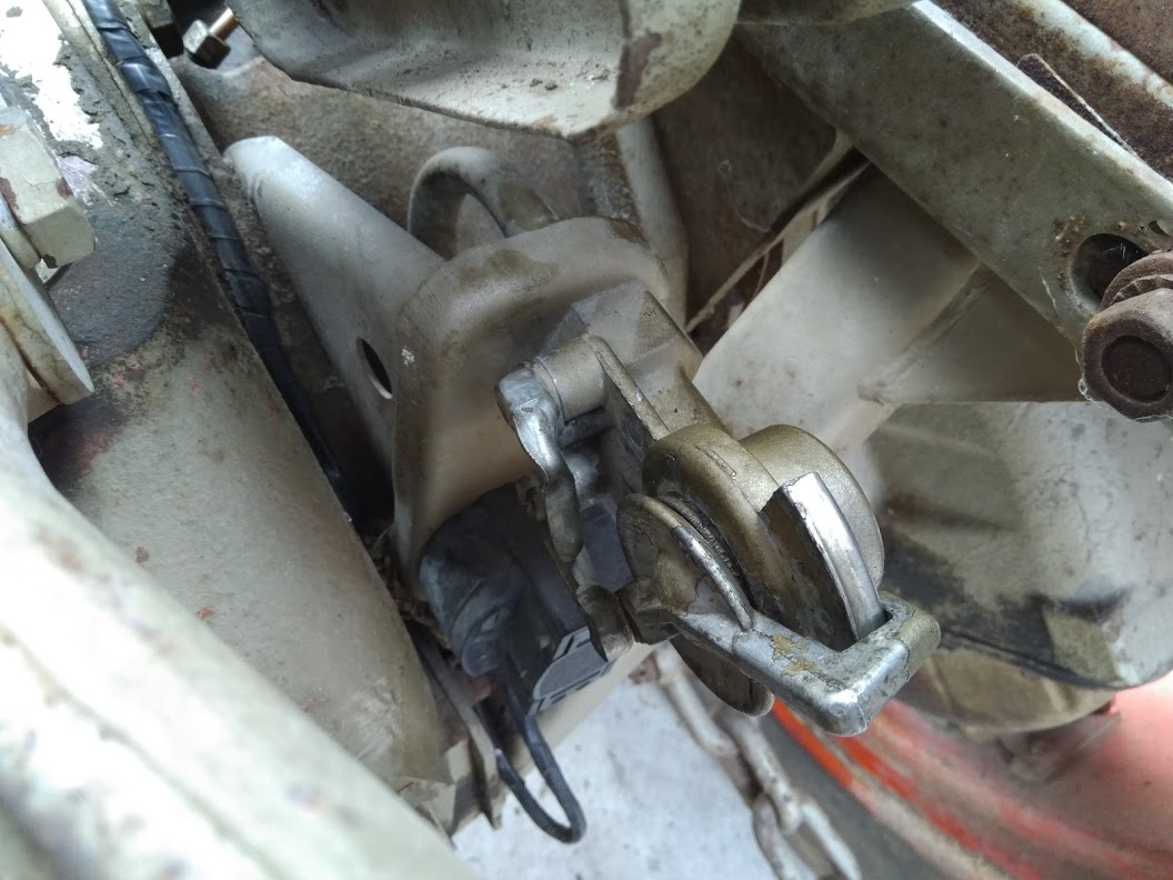

Такође пушта мало ваздух на прикључку на излазу (позади где се качи црево за приколицу), ево тачно на чему
На тој гуми, како се вади та гума да видим да је заменим.....

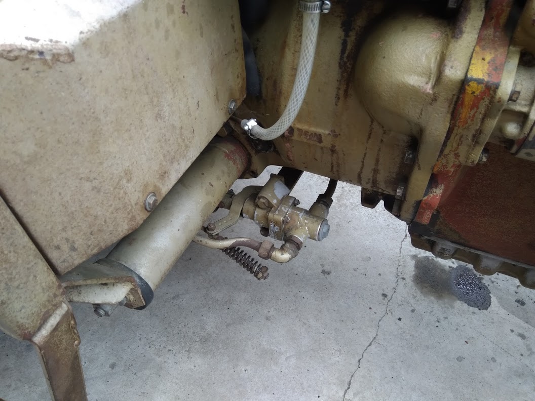

е сад није ми ни то баш најјасније, постоји један вентил код кочнице, ево га овде...
шта он треба тачно да ради? да пусти ваздух тамо на излаз кад се стисне кочница, или да прекине тамо ваздух. Ако ово прво онда он не ради јер тамо позади увек има притиска, иначе буре је на 5 бара, то је на крају зелене зоне на инструмент табли, и рис вентил на том притиску испушта ваздух напоље, то би требало да је ок...
Radi on ko singerica.Da li imaš crevo od iber laufa.
Sve treba da je pod pritiskom,onaj ventil dole treba da prekine dovod vazduha-pritiska...
Хвала... а јел знаш како се та гума што дихтује на прикључку од ваздуха мења? тај прикључак је изједна, јел се она ишчачка напоље?
