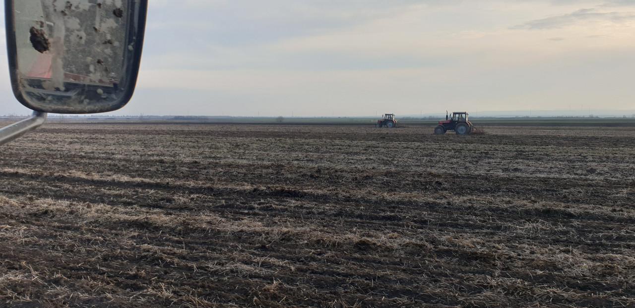

Danas predvece zatvorio 5kj.Repiste je u pitanju.Lepo se radilo.
Delim misljenjje sa Nikolom. Rano je za to i treba sačekati. Išao danas za jednim 560 koji je nosio setvospremač iz njive. Prilično je tu vlage i rano je za to. Ako se udje u prevlažno mislim da se njiva zabetonira i onda nema nazad za tu godinu. Bar u našem ataru. Za atar bi zelenog ne znam.
Nema toga kod mene ove godine, oranja su ravna, jedan prohod pred setvu sa teskom drljacom i to je to.
Mislim da bi u mom slucaju to bilo samo bacanje goriva.
Pisao i slikao mislim 2018 da sam zabetonirao tako jednu njivu.Toliko je pucala zemlja po redovima da je kukuruz koji je bio10-15cm poceo da pada i krivi se jer je koren bio u vazduhu od ispucale zemlje.Da ga nisam ospartao duboko sa novim samoostrecim sapama na s oprugama i da nije pala kisa kroz par dana bila bi katastrofa.
