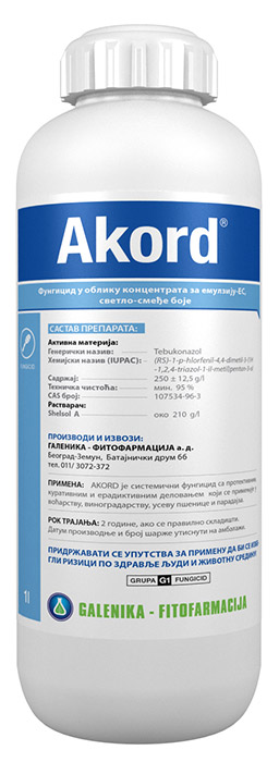

Od voća imam pretezno šljivu i po koju jabuku , višnju, breskvu i krušku. Šljiva i breskva su precvetale i njih ću da prskam acord+mankogal+dimetogal a pošto imam još nekih insekticida kao : Konfuzija, Nurel D, Volley, Cipkord i funficida : Nota 75 wg, dakoflo 720sc, delan, chorus, signum - koju bih jos kombinaciju mogao da napravim od toga ako mi zafali nečega od tri pomenuta

Akord je za mnoge stvari i kazu da je mnogo dobro sredstvao i mozes ga za jabuke posle cvetanja
a i za sljive za jedno 25 do mesec dana.

Akord je odlican istemika ali za sljivu ui precvetavanju mislim da ne mora , dovoljan je mankogal aktivna supstanca mankozeb ili ditation ili metiram

Da li smem da mešam Dimetogal (pošto ga nemam dovoljno) sa Nurelle d? I koliko treba Akorda na nekih 80-100l vode.

Akord ide od 0.3l do 1l na hektar pa vidi sta ti odgovara, za koje je voce, koliko je staro i slicno...To bi znacilo nesto kao 30g na 100l vode pa do maksimum 100g na 100l vode... Evo ti sajt sa uputstvom pa pronadji za tvoje voce koja je doza adekvatna...
