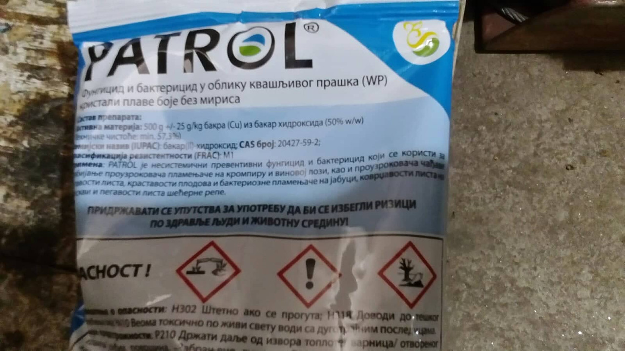

Preparat prvi put vidim a na osnovu aktivne materije deluje ok. Primera radi cuprablau-z koji ja obicno koristim ima 350 g/kg bakra a ovaj 500 bar tako pise. Sto se tice mesanja bakar se zvanicno sa vecinom preparata ne mesa. Ranije je postojao preparat trifmine (japanski) protiv pepelnice ali su ga ukinuli i sad preostaje samo sumpor koji je problematican na visokim temperaturama. Nezvanicno mesaju ga sa tilom, topasom, kristalom. Prozivodjaci preparata su se dosetili i vrlo cesto cete na preparatima videt da pise proveriti kompatabilnost s drugim preparatima u mini ogledu tako da rizik mesanja prebacuju na potrosaca.Dobih ovo u p. apoteci umesto blu bordo... Da li je dobro za zadnje prskanje i da li da pomesam sa jos necim za npr pepelnicu ili za nesto drugo?
Njet.A jel ima nesto da se ovaj bakar moze pomesati a da je za sivu trulez?
Dali u ovom stadijumu bobica moze da dodje pepelnica??Odustajem od bakra, videcu sta ce mi ponuditi za sivu trulez i pepelnicu i plamenjacu da nesto pomesam.. Jel ima neko predlog neki tako za 100litra da su pakovanja?
Pise da moze od 3 lista do sarka bobica... Trazio sam nesto samo da nije mankozeb jer vec dosta koriscen mozda i 1 vise nego sto treba...Na tragu ovoga da je dobio kaptan, zamolio bih iskusnije i bolje znance da prokomentarisu primenu kaptana u zastiti loze. Za voce kaptan ima siroku primenu ali nisam u programima zastite za lozu nalazio kaptan.
