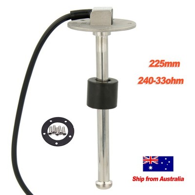

Значи 57х44х4 (они сантиметри горива од дна резервоара испод којих мерач не региструје ниво) = нешто више од десет литара, баш као и оних петсто милиона Кинеза, остаје непријављено и мерач их не види. Па ОК, није баш количина да треба да бринеш кад стрелица падне доле, да ли ћеш се довући до куће
Planirao sam analizirati još. Unimer imam, ali nisam imao kod sebe drugi alat (strujna klijenta za mA). Ovo je senzor sa magnetnim (rid relejima), 4 releja i vjerovatno svaki od njih doda po otpornik u paralelu pa tako smanjuje otpor.
Ovo je skoro sigurno do plovka. Mislim da je ovako kod svih YTO 454. Jednostavno je takav senzor.
Pa i takav bi bio od koristi da ide od dna, al počne raditi tek od pola.
Imas negdje ovdje na forumu , ja sam i slikao kad se izvadi stampana ploca iz te inox cijevi , jer sam prepravljao taj plovak za rusa , kupljeno na ebayu , od firme KUS za brodice i jahte , ima raznih duzina , moj je imao 8 reed releja i pripadajuce otpornike , mjenjao otpornike da moze da rada na rusu , odnosno na original njegovom satu , imam i na zetoru ali sa original satom i ne otvaran plovak.
Inace moj je imao gumu gore koja se skinula , jako tesko i mora se unistiti zalivena plastika da se izvuce iz cijevi stampana ploca sa reed relejima , promjenio otpore i stavio nazad , stavio novi kabl, zalio epoksidnom smolom i vratio gumu i radi vec jako dugo.
A to muckanje ne zavisi od davaca vec od sata , noviji elektronski satovi to anuliraju , to nema veze sa plovkom.
Moj plovak je bio oko 250mm ne sjecam se vise , ali isto malo iznad dna je , jer nesme biti na dnu da ne prozulja dno rezervoara ili osteti cijev plovka.
Kako radi sa original elektronskim satom od rusa , odlicno kad se kazaljka jos malo pomjera na dnu kod muckanja(kazaljka ne skace vec se mora dobro gledati da li se polako ponekad pomakne sa nule , elektronika sata tako radi) , znaci jos moze da se vozi kad vise nema pomjeranja kazaljke iznad nule , onda je vec gorivo ispod plovka i ima jos da se stigne kuci , na zetoru sa starim kad se upali rezerva moras momentalno da kreces kuci jer inace ne stize do kuce:)
A i original sat ima elektroniku i motoric koji pomjera kazaljku tako da nema skakanja ide kao po loju i to polako.
Te senzore prave od 100mm do 1000mm u koracima od 25mm , standardi su
otpor od 240 do 33 ohma i od 0 do 190 ohma.
Imas na linku oglasa dolje kako je iznutra spojeno reed releji i otpori
Plovak pri rastu nivoa ne reaguje do 8cm od dna (4cm ispod dna senzora, 2 cm se plovak mora pomeriti do prvebreakcije i 2 cm plovak utone u gorivo) tad indikator ode sa 0 na 1/4 rezervoara,
a pri spuštanju nivoa, padne sa 1/4 na 0 na oko 7,5cm (histereza oko 0,5cm) tako da on pri trošenju padne na 0, na pola rezervoara.

Al je nezgodno što ima samo 4 reed releja i veliki prag nereagovanja na dnu.
Vidio sam i ja na AliExpress neke verzije sa većim brojem releja i dužinom175, čak kažu da se može podesiti željena dužina (možda misle poručiti).
