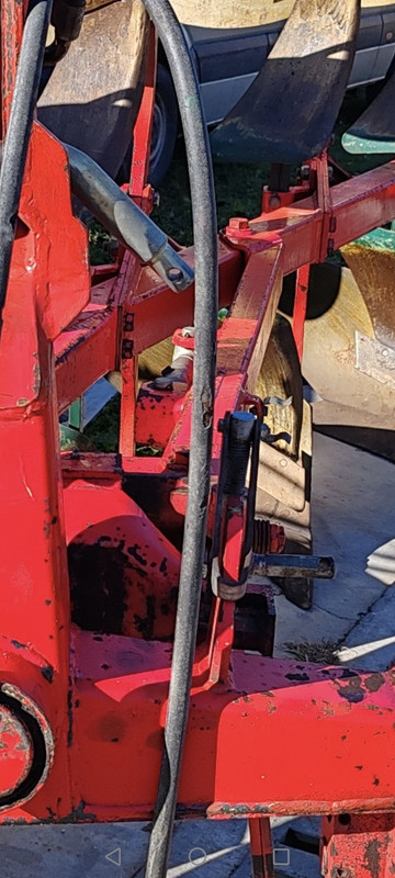

Evo ovde se malo bolje vidi taj topling koji produžava ili skraćuje gredu i menja ugao:
Na tom malom toplingu šteluješ da ti plug ide pravo u odnosu na traktor, a taj plug ima fiksni zahvat.
Za promenu radnog zahvata moraju sve glave da se zakrenu.
pa čudno mi kad se meri plaz do plaza ima 35 cm u pravcu,,,,,,,jedino što taj pravac nije baš pravac vuče. Ima smisla što kažete, mislio sam da nekako samo plaz izbacim malo u pravcu neoranog i ne bi više vukao.....al izgleda da ne može? Onda će da ide 3x50 umesto 4x35 izgleda, ako nema druge.
Ja ne znam @Bubu da ti mene ne shvataš da nije fiksni 35cm po brazdi nego 50. Ja hoću 35 ali ne može. Ja sam ga zakačio i pustio u brazdu i onda shvatim da hvata 6 brazdi! hvata bukvalno 4x50 i skida tri vrste kompletno. U pravcu je plug sa traktorom, nema kose vuče i sve top. Plazovi u pravcu brazda, ravno odsečena zadnja, čista brazda.....ali onda sam počeo da smanjujem prvu brazdu i to nije problem, ali je problem kad sam hteo da smanjim i ostale, ako ide na 35 onda ide ukoso i ide u zabrazd, ide u neorano.......znači ja hoću 35cm, ali to ne mogu da dobijem jer plazovi nisu u pravcu, kad je na 50cm po brazdi onda su u pravcu i onda nema kose vuče.
Kako ti uopšte meriš koliki je zahvat jedne brazde? Tako što u oranju izmeriš koliko skine u prohodu pa podeliš sa brojem brazda? Ako tako određuješ zahvat jedne brazde - ne može tako da se računa jer se plug zabrazdio.
Uzmi lepo neki duži lenjir, nasloni na plaz i onda izmeri rastojanje od lenjira (preneseno od plaza) pa do špica raonika brazde iza te na kojoj je lenjir...
Kako se odredi razmak tockova spram zahvata pluga? Recimo za 4x40 zahvat, koliko treba da je razmak zadnjih tockova?
Tako je, tako sam merio, uzmeš ravnu štaflu i na betonu staviš uz plaz i do narednog ili ispred plaza ili iza ivice raonika (odnosno plaza). Ali u tome i jeste problem, 35 cm je, to sam merio kad sam kupovao plug, sad ću ponovo tu meru proveriti, jer sam smatrao da treba da bude fiksno 35 cm i meni dovoljno, nisam planirao ni da širim ni da skupljam. Problem je kad pustiš u brazdu i postaviš da ide ravno plaz za traktorom, onda ima 50cm brazda, a ako ga sa tim toplingom dovedem na 35 cm (zahvata 140 cm sa četiri glave) onda ide u neorano i plaz nije uz brazdu i zato i ima kosu vuču.....
Mislio sam da je neko imao takav problem, ali vidim sad da vam je svima čiudno.....al to su činjenice trenutno

Ne podesava se razmak tockova prema plugu već plug prema razmaku točkova na traktoru.
Za neke mora i to. Sam je čovek napisao da je 140cm razmak između točkova, to je verovatno preširok razmak da bi mogao prvu brazdu da smanji na potreban zahvat i onda zabrazdom ne može da popravi situaciju jer mu prva brazda hvata više nego što treba i baca ga.
