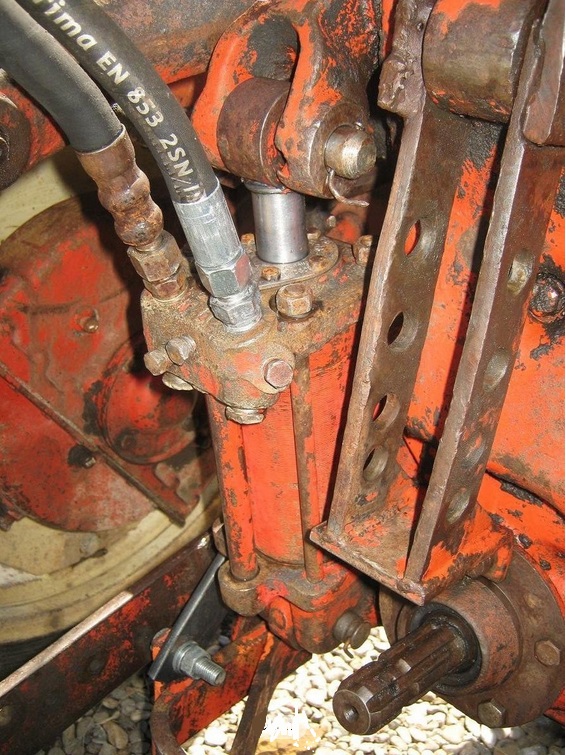

Još jedno pitanje, izvinjavam se što sam dosadan. Da li neko ima stari tip t25 (zaobljena hauba), pa da mi može reći kako izgleda "nosač toplinga" kod njega? Jer za novi tip ne odgovara kod mene....
Trebalo bi da je isto... :unsure:
Da, takav nosač sam dobio s njim, međutim sa donje strane je bio ušrafljen za izvod kardana, kao i ovde, levi šraf nije mogao biti stegnut do kraja (pošto "upada" u zarez na tom poklopcu inače) tako da su ta dva šrafa bila iskrivljena - ja sam ih brže bolje promenio, sad ne znam kako da nakačim...ne može direkt topling da se kači, bez tog nosača?
Hvala na odgovorima i strpljenju, obzirom da mi je ovo sve strano...
Onda je u pitanju kakva budžotina...
Na svim modelima (i novim i starijim) je ovakav nosač toplinka...
I sa oblom haubom (stariji model T-25) i na "novijim", sa "kockastom" haubom, (VladimirecT-25)...
Slikaj da vidimo o čemu se radi...
Evo slike: https://ibb.co/YbR1n78
Šraf na slici levo, logično, ne može ući do kraja kada je stavljen nosač....da kupim duži šraf, pa ubacim maticu sa unutrašnje strane?
Tu ide distantna čaura na taj levi šraf ali ti možeš da namestiš taj nosač na šraf ispod da zašrafiš parče gvožđa i priheftaš švajs aparatom pa skineš i čestito zavariš.
