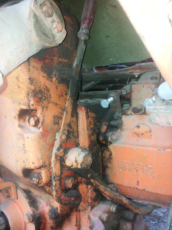

Pozdrav kolege, imam problem na vladimircu sa kardanom, kad dobije malo vece opterećenje sam se iskljuci, kao da ne uzubi zubcanike dovoljno... da li tu postoji neko podešavanje ili mora nesto dublje da se rastavlja?
Послато са SM-A528B помоћу Тапатока
Da li izbaci i ručicu za uključivanje ?
Možda se samo ručica razlabavila, treba da, kada je gurneš u zadnji položaj, upadne u onaj "kanal" , "utor" i tu ostane, dok je ne vratiš napred, isključen kardan....
Iskoči ručica kad se ugasi, neko je tu nešto pravio davnih dana oko tog kardana, ručica je sečena i varena, a pošto je Traktor kod nas od 87me a mi nismo ni radili sa kardanom ni cackali oko kardana do pre par godina ne bih znao šta je čačkano.
Da li ima neko voljan da mi slika svoju ručicu za uključivanje, posebno deo gde ulazi u menjač da uporedim sa mojom, hvala unapred.
Ne znam koliko se vidi....
Ovako je kupljen traktor sa takvom polomljenom ručicom (i drškom od šrafcigera na vrhu 🤣 )...
Neko je pokušavao da vari, pa nije uspelo, i na kraju zanitovao....
Uglavnom, kad pomeriš ručicu napred, mora da upadne ispred onog "brega", ispupčenja na kućištu rezervoara za hidrauliku, to je položaj "isključeno", naravno, suprotno, unatrag je "uključeno"...
Kod mene nije držala ova "ručica", neki smešno tanak plehani materijal, pa sam savio malo da bude bliže rezervoara hidraulike....
Imao sam problem kao i ti, da izbaci kardan i isključi se sam, upravo "zbog-radi" toga sam iz prve pogodio šta te zeza...
https://postimg.cc/sGMW8931][/url]
Probaću i ja malo da savijem, i kod mene je slično budženo. Problem mi se javio u košenju sa rotomalcerom traktor ga nosi bez problema ali čim udje u malo jaču masu izbaci ručku... ako je pridrzavam rukom radi bez brige.
