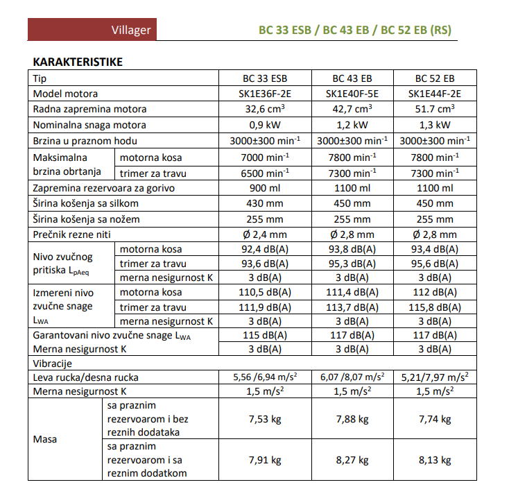

Ispravka, vrti se na 7800 maks, što ga stavlja u rang sa PE i imaju isti motor SK1E40F-5E, obični BC 900/1250/1900 S se vrte na 7000 . U odnosu na PE, ova EB servija vjerovatno ima obični cilindar i lošiji karburator. Velika diskrepencija između 43cc koji daju 1.2 kW, dok daleko voluminozniji 52cc daje svega 1.3 kW, što će reći da 52 samo ždere gorivo
Vibracije ogromne, ali realno izmjerene.
