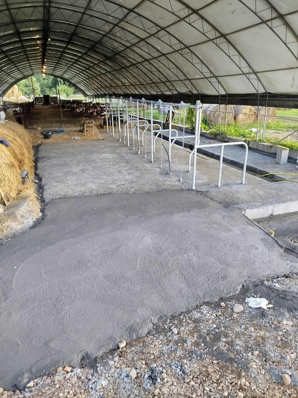

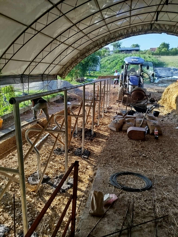

Ja sam zbog tog guranja sa valova i otimanja hrane slabijima napravio pregrade, tako da on gurne glvu i nece da je izvlaci dok ne pojede. Na prvom objektu koji sam radio te pregrade nisu postojale i jaci stalno gurju slabije. Bokseve sam pravio manje, za 5 komada da bi imao vecu mogucnost klasiranja.
Ajd kad stignes baci neku sliku.imam i ja pregrade na 80cm al izvlace seno opusteno tuda.
