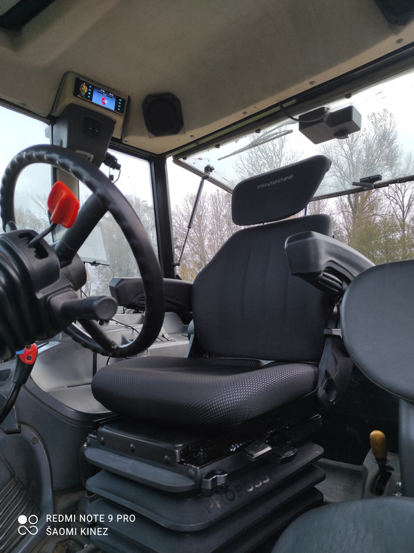

Nakon 5 godina kako je traktor kod mene, izbacio sam stari rasklimani Grammer koji nije radio kako treba i ubacio novo sjedište.
Trebao sam to napraviti davno prije.🤣
Jest skupo, ali vrijedi svakog centa.
