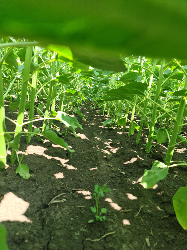

Разлика од 6 дана, пре и после шпартања, добро напредује. ЛЕ99
