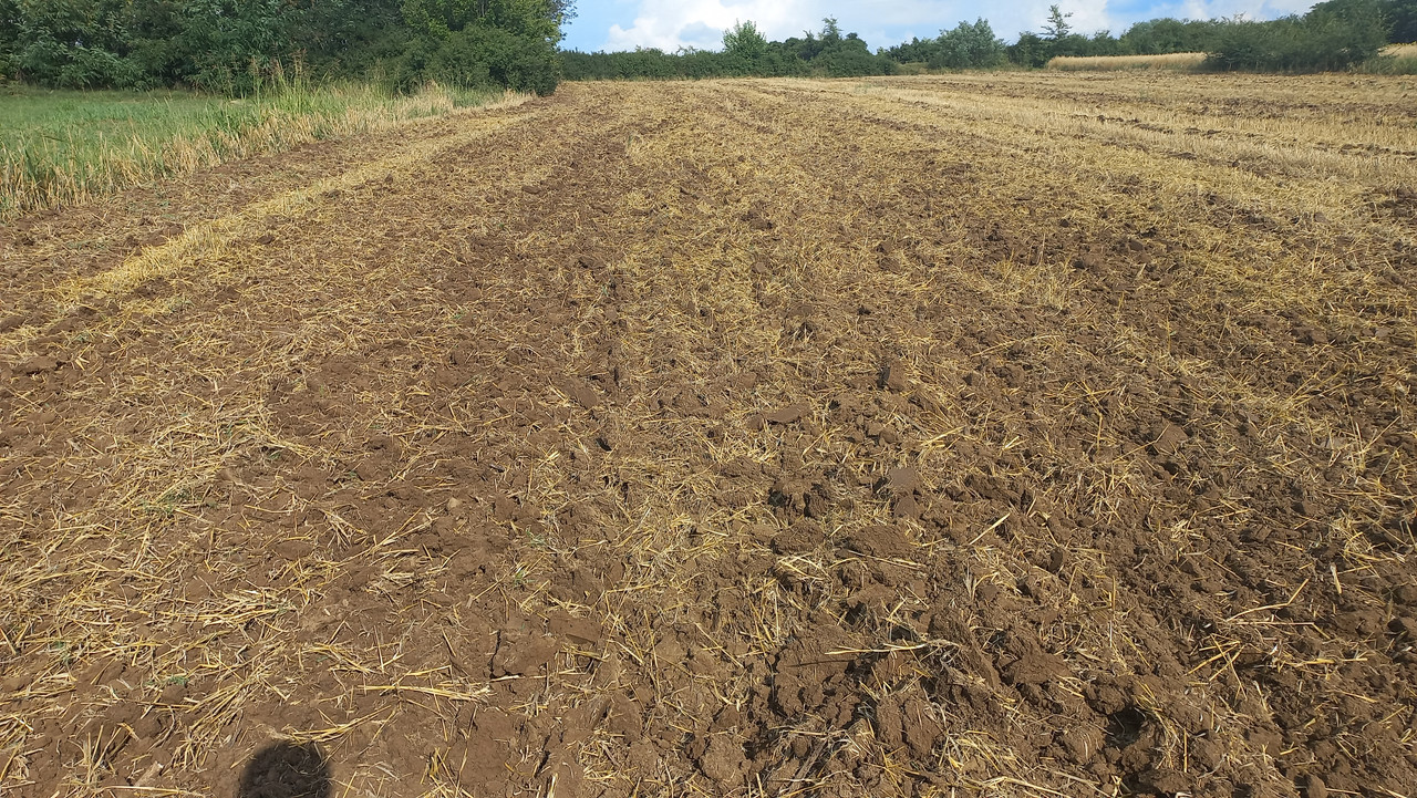

Posle ovih kisa ce lepo moci da se urade stnjista. Kako god kojom masinom plug ili tanjiraca ili nesto drugo ko sta ima i misli da je bolje. Ja cu sigurno nekako okrenuti zemlju i isprkati ovo trave sto ima uz dodavanje ovih preparata za razgradnju ostataka seckane slame.
Sutra kačimo tanjiraču i podmazivanje. Plan je prekosutra da se krene. Kod nas palo 27-30 litara.

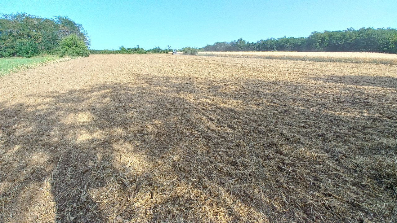

Pre ove kise baceno 160 kg/Ha NP 16:20 i pusten gruber na maximalnu dubinu koliko god je moglo. Uradilo se jako lepo.
Pala je kakva takva kisa i sad cekam da krenu korovi. Predpostavljam da ce optimum za prskanje biti tamo negde pocetkom avgusta. Posle toga cemo videti sta dalje. Mozda se nece ni dirati do setve 2025, a mozda ce ici jos 100 kg Mapa po Ha pa ponovo gruber.

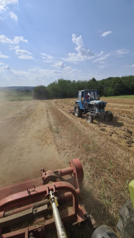

Danas pala i ova "basta",predjeno 2 puta
Ferdzo radi posao :)
