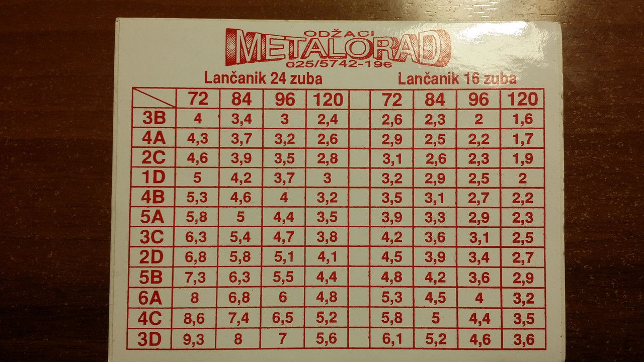

Ako moze mala pomoc. Nemam sejalicu vec placam usluzno setvu.
Ja sam jedan od retkih koji seju soju kod mene, i prosle godine sam sejao sa jedinim plocama koje sam nasao u selu.. nesto oko 80 rupa i na maksimum gustini je posejalo oko 60-65kg semena, i imao sam prosle godine prinos zahvaljujuci padavinama 3300kg/ha.
Sada sam upravo kupio da imam ploce od 96 rupa pa me zanima stelovanje i podesavanje u zavisnosti koliko kg po hektaru mi treba.
Prodavac mi rece da na toj maksimalnoj varijanti bacanja, ove ploce od 96 rupa mogu baciti nekih 50kg po jutru = 85kg po hektaru na kombinaciji 3b tj na maksimalnom podesenoscu za bacanje semena.
Sledeca kombinacija je 4a. Koja je to kolicina semena po jutru/hektaru?
Koja je sirina razmaka semena na ovih 3b a koja na 4a?
Moja zelja je da posejem nekih 70-75kg semena po hektaru.
Ако је Нодет сејалица ево табеле .Мораш знати да ли је на сејалици ланчаник горњи са 24 или 16 зуба

Zavisi kakvo je seme. Ja sam na razmaku od 3 cm na 70 redovi sejao od 34 do 52 kg po jutru...
