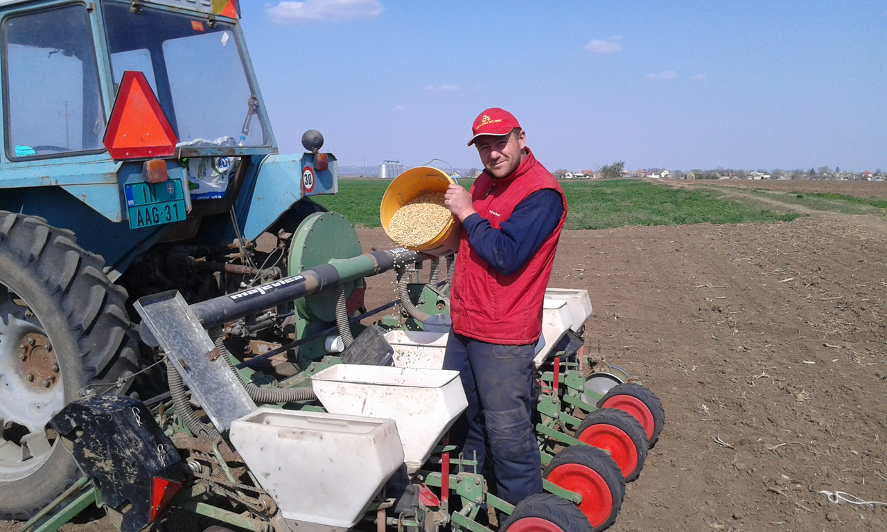

Danas setva kod lole u Sasama

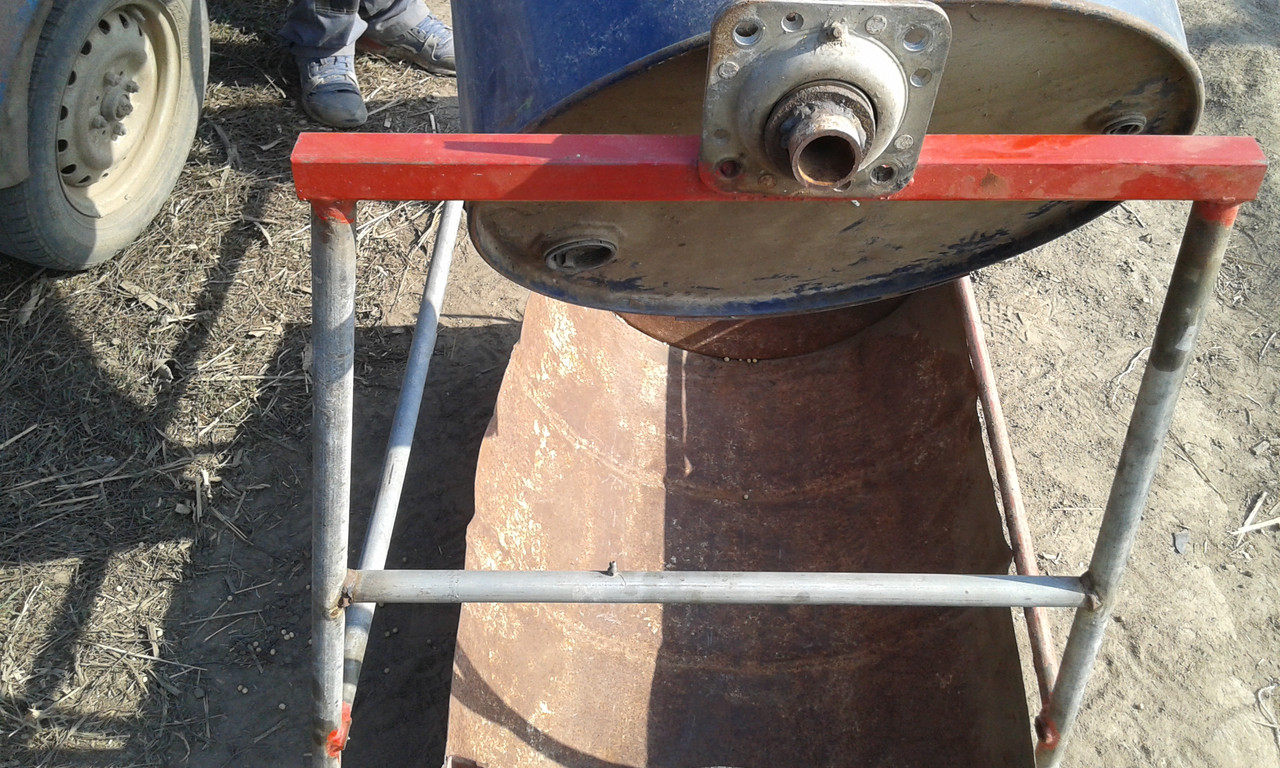

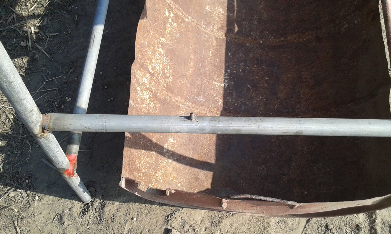

Sta su sasani mazalica cak i na cevi.Maze se redovno da ne zardja cev iznutra:haha:
Gotova setva,fantast i apolo.Brazde cu slikati kad se sastavi soja������������������.To je sigurnosni ventil

Послато са SM-J530F уз помоћ Тапатока[/QUOTE]Jel na sedmici spoljna hidraulika?Kako se bori sa sejalicom?

Tako je. Spoljnja je hidraulika. Napred svi tegovi (10 komada), i kad je puna samo polako... Putujem isključivo sa praznim koševima i ako ima koja neravnina oće malo trap da skljoca. Druže se njih dvoje od 2012 i nema problema, vodi se računa da se sa punim koševima ne secne u neki razor ili vagaš i to je to...
