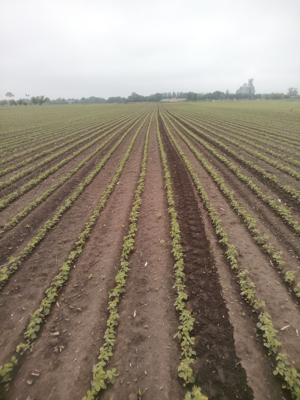

Soja 2019
Prskano sa 0.5 l/kj Pivota i 1/kj Bentamarka. Jedino nesto malo korova po uvratinam bilo pa morao sam koristiti i Bentamark, inace skoro da nije bilo potrebe prskati.
Pivot namerno u vecoj kolicini kako bi delovao zemljisno na kerece grozdje ako ga bude i ostale korove.
Рубин сетва на 50цм на размак 4,9 цм
