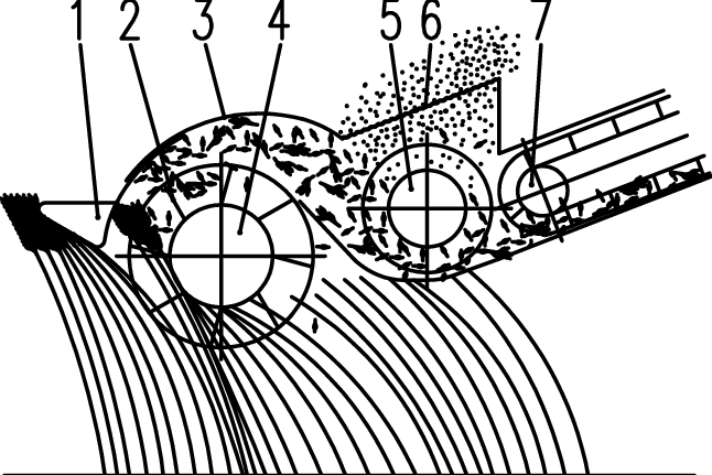

Da li neko zna kakav je ovo zitni heder?
Taj heder ima vitlo ispod tog lima koje se okrece suprotno nego vitla na nasim hederima,zmaj,class,kako god,ima sitne kao nozeve na njemu u vidu prstiju ,izmedju koji moze proci stablo psenice ali ne i klas,stoga taj heder samo uvlaci klas u kombajn,eventualno manji deo stabla koji se otkine.Ovo je najvise korisno ko radi no till,pa i strip till ,ta masa zetvenih ostataka od gore sprecava nicanje novih korova kad se povalja,slicno cover crop-u,bar sam to vidjao da rade.Kucaj na google ''Stripper Header for combine'' lako mozes naci sve o njemu.

Ima mase,uglavnom se teraju i brze kombajni da nadoknade manjak slame ,a kao sto rekoh,a i vidi se na snimku,kog sam tek sad pogledao xd,cupa on i deo stabljike sa klasom i to ide u kombajn.Sve u svemu usteda u gorivu sigurno,masini ,itd.Ali kao sto rekoh samo ako se radi no till,strip till ,inace u klasicnoj obradi zemlje ,sa tolikom slamom na njivi,ne iseckanom,sto si ustedeo gorivo na kombajnu ,to potrosis na traktor da bi isitnio tu slamu,tanjiraca,tarup,sta god.
Imam u agrotehnicaru iz '83 godine detaljno objašnjen striper... Ima rezultate ispitivanja mane i prednosti, tada je bio početak razvoja ideja je bila baš ta da se uštedi na gorivu i da se povećaju učinci srednjih kombajna jer navodno kako oni pišu nema smisla trošiti gorivo na slamu.
