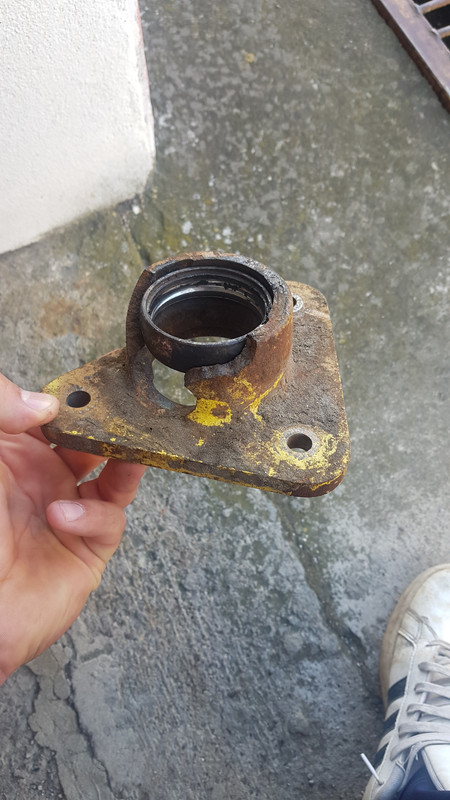

Aco, uzmi i odseci tj poravnaj ovaj stari deo kućišta ležaja i nađi odgovarajuće kućište pa zavari na ostatak starog dela. Ako me razumeš.
