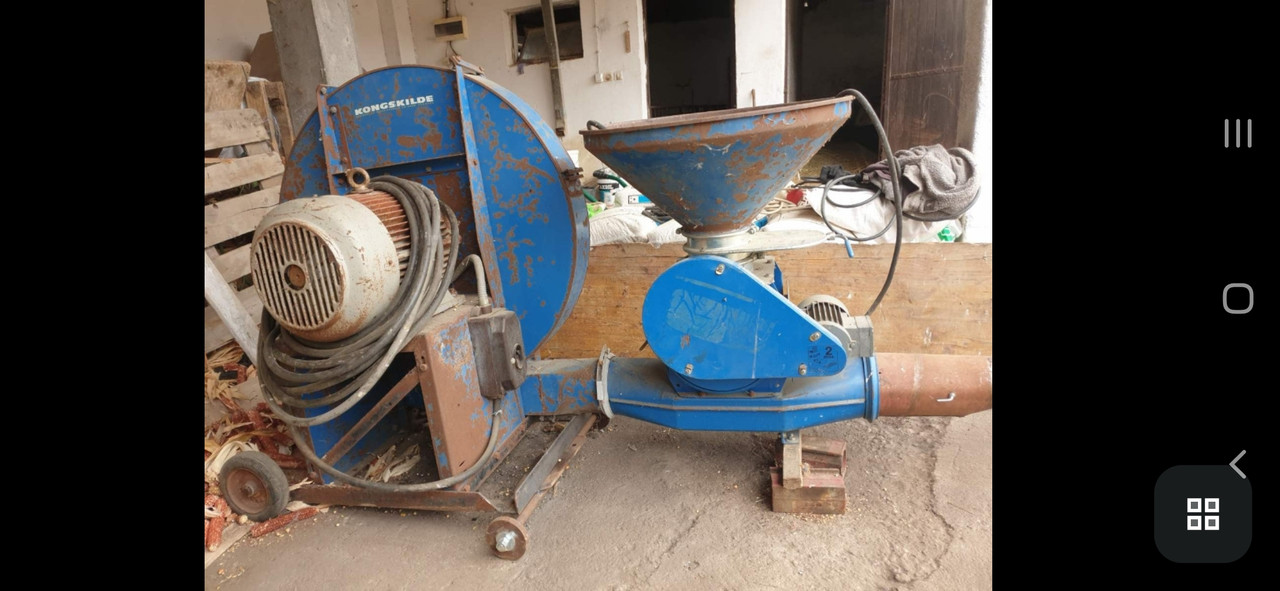

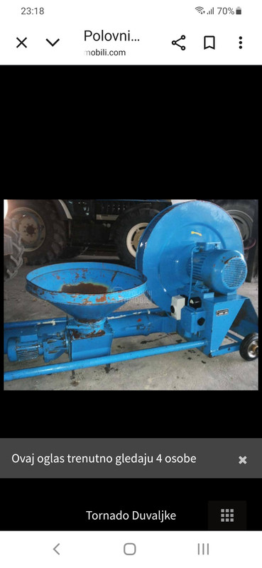

Nađo ovu sliku duvaljke koja ima 2 motora, neznam čemu služi drugi.
Takvu nisam vidio, da nije to isti sistem za doziranje kao ove gore, kratak je to put za odvajanje nečistoće.
Jeste kratak put ali tu izlazi seme korova i sitan lom od žitarica.Bude lepa gomila okolo kada je loše izvršeno.Vidi se na donjoj slici kako to izgleda i kako izbacuje.
Da vidise, nije to lose, koliko god izbaci dobro je, mislim da bi se kod duvaljki bez toga moglo nešto slično doraditi.
