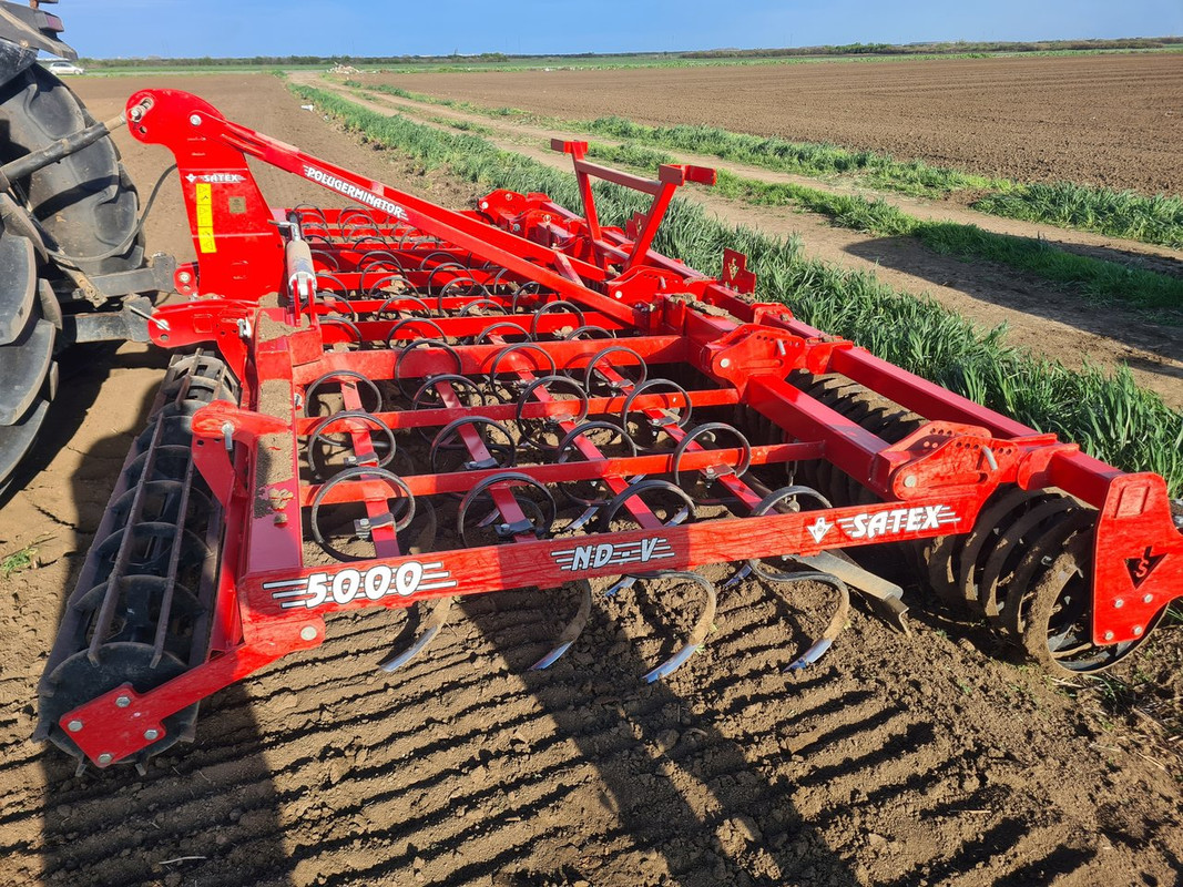

Satex pre 5 godina i danas nebo i zemlja, sad to sve dosta ozbiljnije izgleda.
Drugar je prošle godine kupio.
Ima i on mana.jedan klip ne radi sinhronizovano dizanje,cev prednjeg valjka se krivi zbog prevelike sile koja deluje na jednu tacku,tj samo sredinom gde se podesava dubina.zemlja se nakupi na spojeve krila i sredisnjeg dela,pa krila budu vislja.osim tih par zamerki,ok masina.
Nijedna mašina nije savršena, samo neka više a neka manje.Ali definitivno taj paker valjak radi izuzetan posao,drugar iako ga je skrkao preduboko dok sam šetao po njivi nisu noge upadale.
