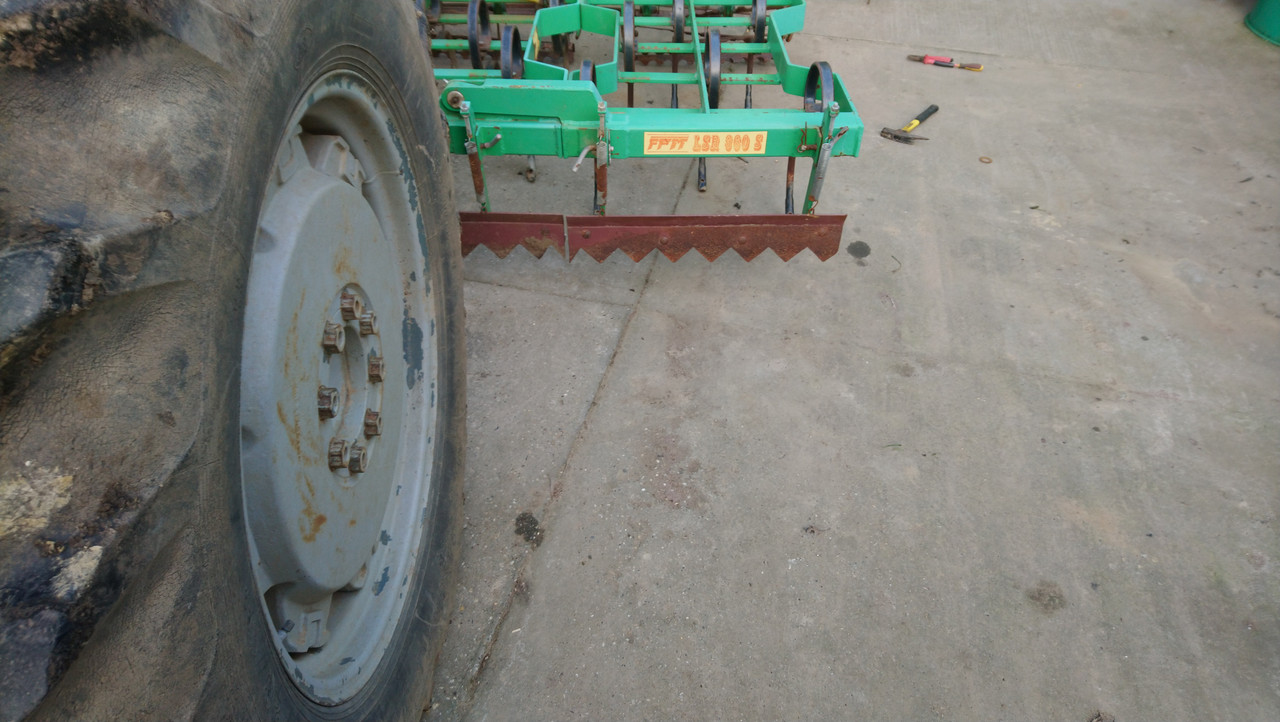

Gledao sam i nove, ovaj sa slike novi je u dubici oko 3000€, pecka što se proizvodi kod nas je isto oko 3000€......za 3,6m hidro sklapanje..... A tebi treba preko 4m,on je još sigurno 500€ skuplji....
