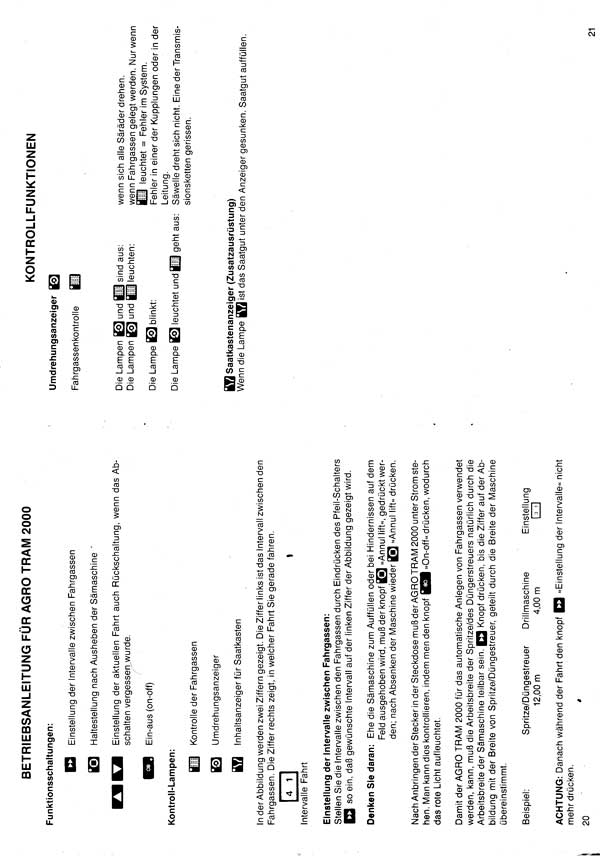

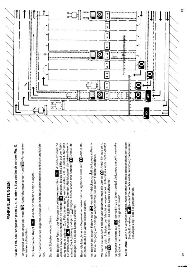

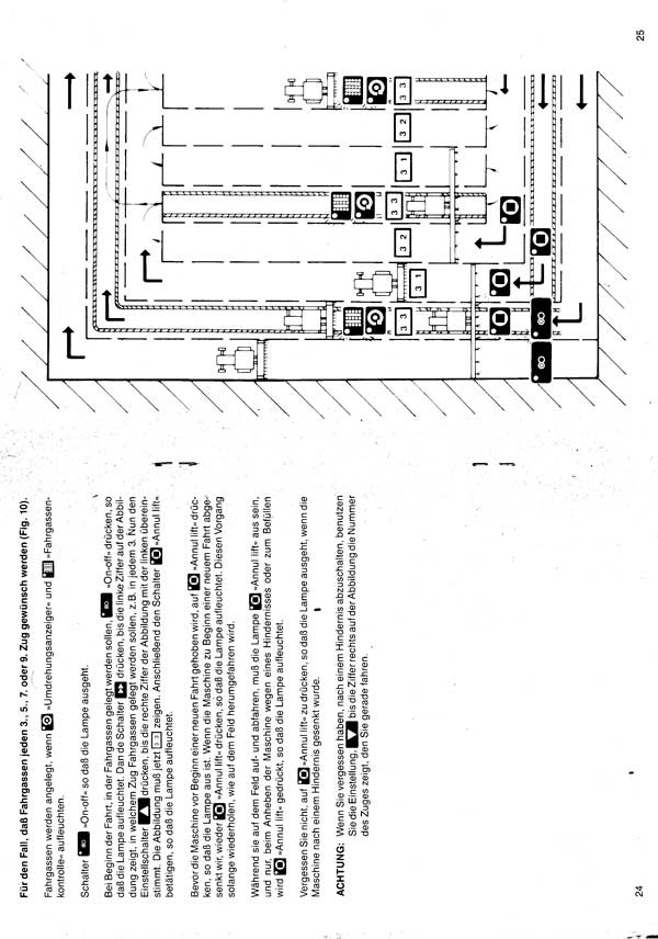

Jel zna neko kako se koristi, pretpostavljam da je za stalne tragove. Kupio sam Nordsten sejalicu u Nemačkoj, i na njoj ovaj kompjuter kompjutercic, ali nemam uputstvo za njega.
