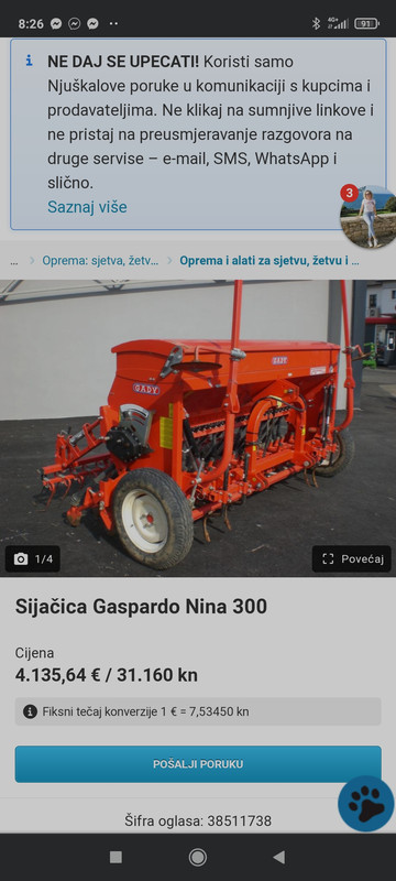

Radi li tko sa sijačicom koja ima razmak između redova nešto sitno preko 14cm ?
Ima li kakvih razlika spram klasičnih od 12-12.5 cm ?
Naišao sam na jednu povoljnu pa me zanimaju iskustva.

Svaka gaspardo je na 15 cm,moja hms turska je na 13
Sve to radi lepo samo kolicina po hektaru da se ispostuje
