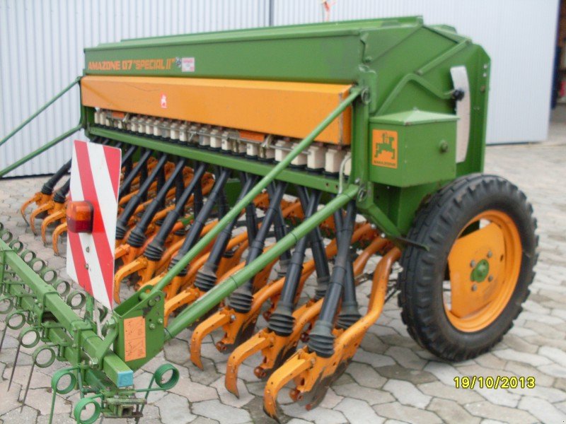

Pre neki dan kupio ovakvu amazonku. Ali veze nemam gde se podesava gustina posto ima nesto za stelovanje i sa leve i sa desne strane. Molicu pomoc ko se razume u ovo cudo

Cestitam na kupovini.Imam istu,pa cu probati da ti pomognem oko stelovanja.
Leva rucica,gledano od pozadi,se steluje u zavisnosti od krupnoce semena.Za psenicu i tritikal ja stavljam obicno na 5-u rupu.Rucicom sa desne strane gde su podeoci stelujes kolicinu semena po ha.Trebalo bi da si uz nju dobio kurblu,stoji sa desne unutrasnje strane.Pomocu nje okreces desni tocak 20 krugova i koliko semena izadje u narandzastu posudu toliko ti seje po ha.Sa strana imas drzace koji drze lule,njih otkacis i lule povuces unazad i spustis ih nize.Na njihovo mesto dolazi narandzasti poklopac u koji ispada zrno.Prosto je samo dok uradis par puta.Inace ako sejes drugu vrstu psenice,uvek je moras ponovo stelovati jer nece sejati istu kolicinu kao prethodno seme.

Jel ovo vazi i za d8 specijal?Kupio je skoro pa da se ne mucim?
