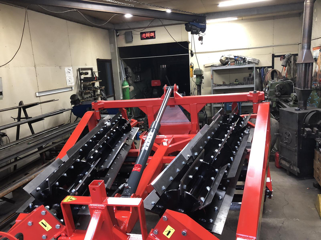

Nije skup, ali je lak. Moj je Becejski od 3m 1700 kg, al mu je i cena preko 4000e. Secka i tulaj.

Koliko sam gledao,treba velika brzina da bi to dobro radilo,meni je iskreno to preterano,3m-1700kg.
Treba to i nositi
Naš je 3m i 1920 kg.Još smo ga za svaki slučaj uradili tako da može da se napuni vodom...što nam neće nikad biti potrebno osim ako ne rešim da krčim šume sa njim
