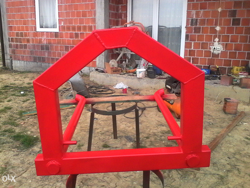

Može li mi neko reći koji je optimalni razmak između ciljevi kod vila za nošenje Rolo bala sjenaže prečnika 120cm. Razmak od ruba do ruba cijevi da se razumemo.
Planiram praviti jedne. Cijevi planiram uzeti vanjskog prečnika 88,9mm debljina stjenke 3mm. Ne mogu nabaviti od 4mm. Glavnu gredu od 100x100x4mm i gore na poluge i toplinu cijevi oko 80x60x3-4mm šta badem.
Šta mislite hoće li biti dobro.
Pri tome da kažem da planiram nositi na manja rastojanja i manjim brzinama jer mi je traktor mali, pa neće biti nekih udara od upadanja u rupe pri većim brzinama i slično.
Pa gledas da "bodes" balu "po sredini" odnosno da ti leva sipka bude 30 cm od kraja bale i druga isto toliko_Odnosno razmak izmedju njih dve da bude 50-60cm
Nisam mislio takve vile kojima se bode, već one što se zavuku ispod Bale. Sa kojima se mogu nositi i zamotane Bale.
Ja sam kod jednog čoveka izmerio razmak od cijevi do cijevi 81 cm, a on kaže da bi bilo bolja da su malo šire.
Aaaa,nisam razumeo dobro pitanje.Naj bolja stvar ti je da na ramu napravis žljeb po kojem ide sraf levo desno,a sa druge strane cevke.I onda mozes da stelujes razmak i sirinu u zavisnosti od dimenzija bale.(ako nekad kupis vecu balirku ili radis nesto usluzno.
Ma vodio sam da ima kupiti za mali novac, ali ja imam već skoro sav materijal, a i volim tako sam nesto odraditi.
Ako kome nije teško neka izmjeri svoje vile, pa nek napiše. Vjerujemo da većina farmera ima ovakve vile.
Nego?
Bez uvrede, a nisu rol bale baš nešto malo da bi se to ručna baratalo njima.
Vecina farmera nema ni rol bale a kamo li vile
