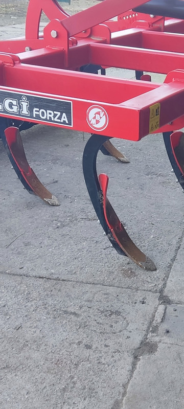

Obavezno u tri reda i veci klirens.
Nemas cistace na valjku? Ili ja nesto ne vidim lepo...

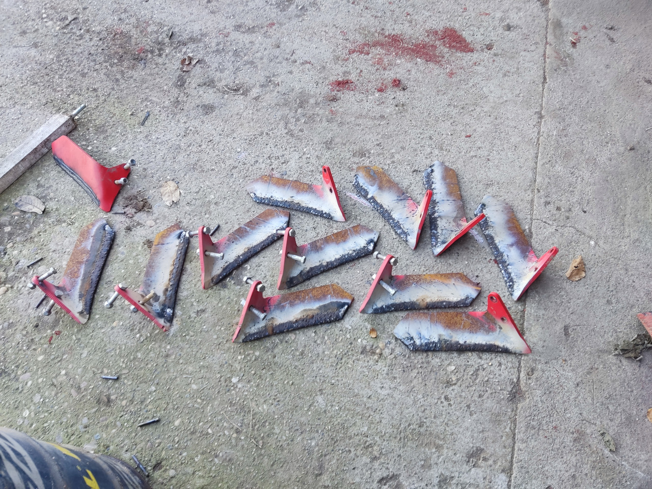

Gusio mi kod ugarenja (plitke obrade sa krilcima) slabiji pritisak na rotor, direkt u ne obradjeno repiciste. Zastopalo par puta, dok stanem pola kubuka zemlje na gomili, vratim kuci poskidam i nema osvrtanja. Mozda ih sada vratim ako pravi kontra problem jer smo imali dosta padavina.
Hm, i meni se desavalo par puta da povuce zemlju, ali se nisam usudio da ih skinem, plasio se da ce biti gore bez njih. Ohrabrio si me da probam tako.
Послато са 2412DPC0AG помоћу Тапатока
Zato sluzi forum 🍻 šrafilica i pljas dole. Valjak nema nikakav otpor da bi provrtio taj šljam, znaci da ne bi ni neko nakupljanje zemlje uspeo da ocisti. Ako su neki neuslovi nema posla svakako.
I mene su zezali ali ih nisam skidao, krenem u rikverc, valjak se očisti i vozi.
Skinuću ih i ja, jako je tesan prostor između njih i prstena valjka, zaglavi se masa između i to je to, zaguši.

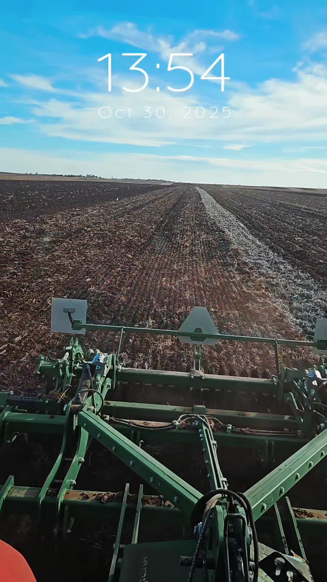

Ja od kako sam kupio gruber prvi put idem sa krilcima nekih 15cm, a drugi prohod bez njih oko 25cm dubine
Kao sto je i konstruisan, krilca treba postaviti kod ugarenja da bi imao 100% tan učinak na rizom, kod dubokog bez krilaca da bi imao vertikalnu obradu, prosto kao pasulj.
Turci imaju jako lose vidjenje na čelik koji je sklon habanju pri obradi zemljista, samo sto sam ih preduhitrio na vreme jos letos navario dlete! A sad posto su krilca dole i njih navario tvrdom elektrodom
