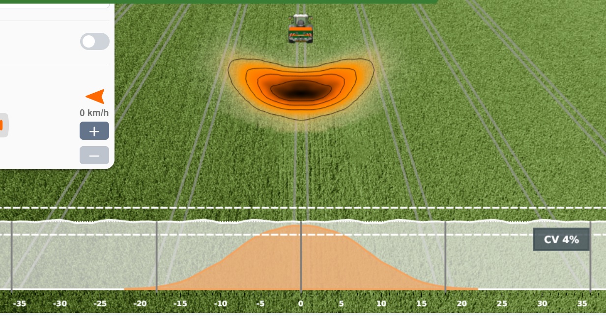

Simulator za Amazone daje sledeći grafikon raspodele djubriva. Izabrana je UREA i 18m između prohoda. Odokativno se može videti da na jednu stranu rasipač baci 80% količine do 9m, a preko 9 m preostalih 20%. Znači komšiji će prebaciti 10% količine iz jednog prohoda.
