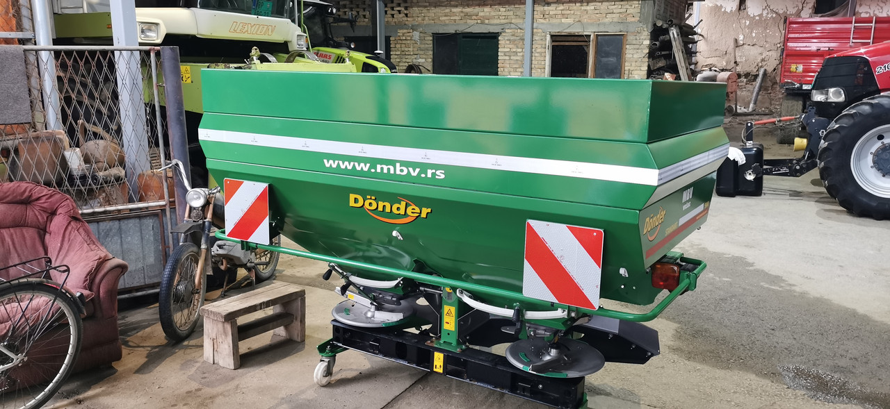

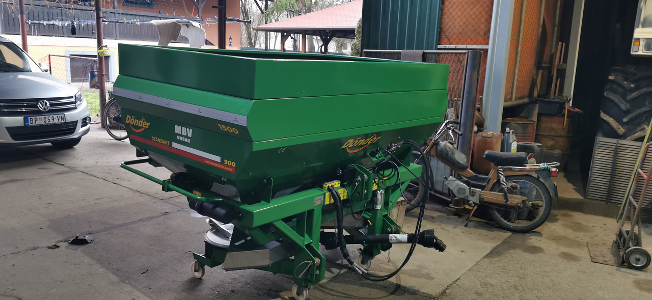

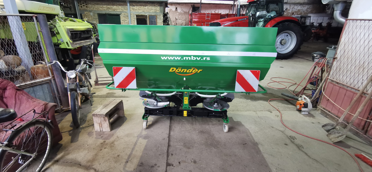

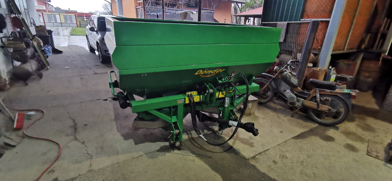

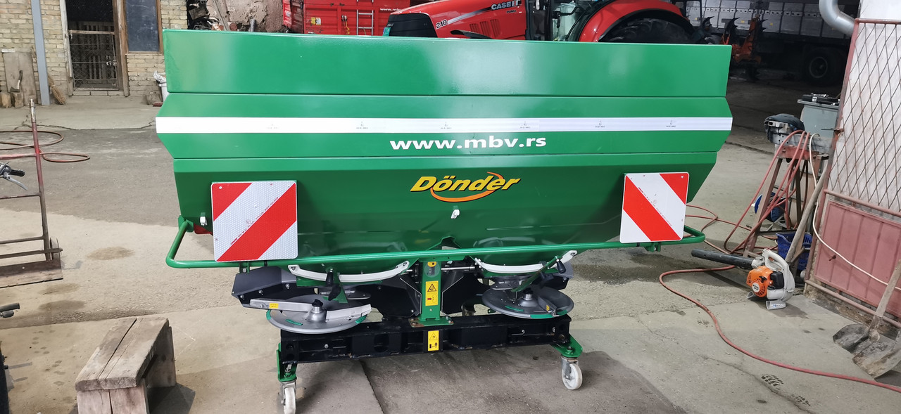

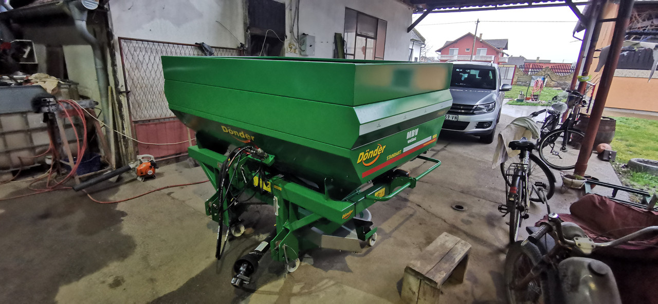

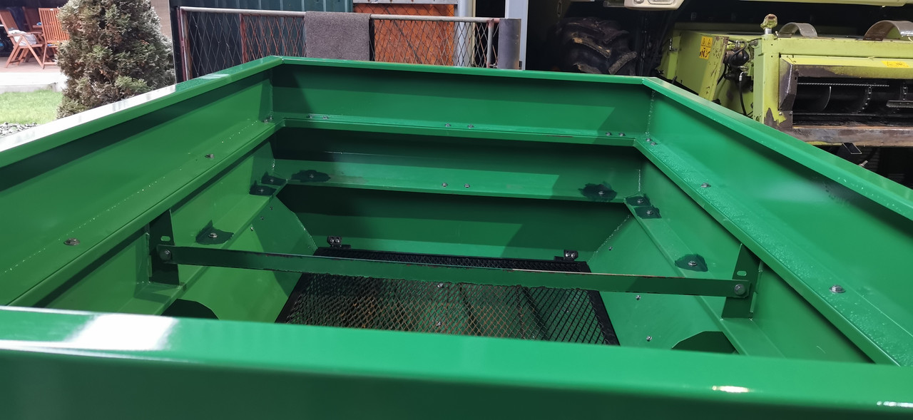

Donder 900 lit, 1200 lit, 1500 lit , 2500lit.....to su u osnovi isti rasipaci , samo razlika u ovim nastavcima gore, tako?
Dizi to jos moze Arion da nosi. :p Nece ti rasipac uvek biti prazan kada budes sipao u njega pa u tom slucaju neces moci uvek 2 vrece da sipas ili ces morati da namestas rucno u coskove.
Moj je 2500 lit i nije bio prazan kada sam dosipao 2x600 kg Mapa.
Jedan sa Farmalom 115C ili U nosi ruku,vikon i naspe 2 vrece,kad treca nema mesta nacne je da cuti i kad nema de samo je spusti na rasipac i kad se isprazni podigne rukom da iscuri ostatak iz vrece.
