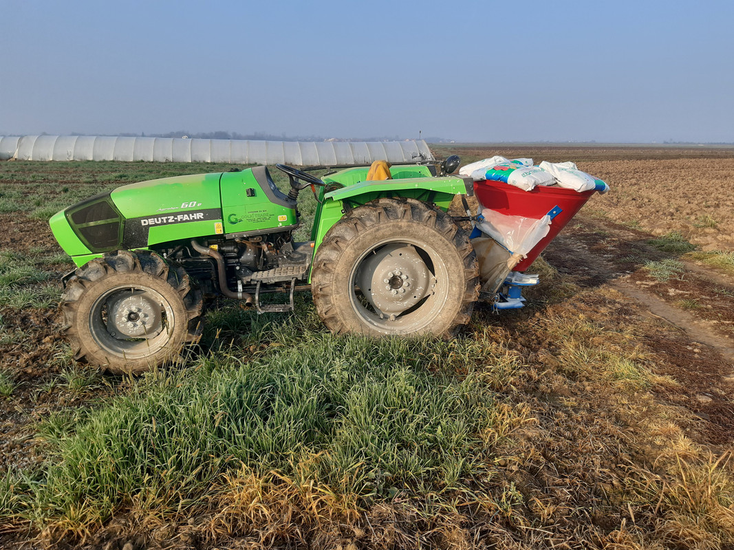

Rasipači mineralnog đubriva
Nemoj se smijati 😀,ovaj baci na jednu stranu 50 kg a na drugu 30 kg.
Da može i tako, sutra bacam sa rasipačem peletirani stajnjak pa ću malo eksperimentisati i sa visinom rasipača.
Ako dovoljno smanjis obrtaje moze da baca i 5 metara sa 2 diska.. Uzmes lepo Bodrum u MBV, proveri samo da li ti onaj od 1500l moze uci u plastenik, i uz nekoliko remena i remenja i malo seckanja i varenja smanjis lepo na 50 obrtaja ima da baca 5 metara lagano..
A sta ti je 600l za tvog dajca, to je kao da si uzeo plug sa 1 brazdom ili da uzmes drljacu od 2 metra. Bar 1000l gledaj ali da bude lako izvodljivo da se prepravi da se smanje obrtaji da baca 5 metara..
Ја сам са оваквим циклоном бацао 1м ширине вештак. Требало на малине разбацити неки вештак и то само по реду пребацио преко точкова кардан да иде и полако 3 спора са 542.
