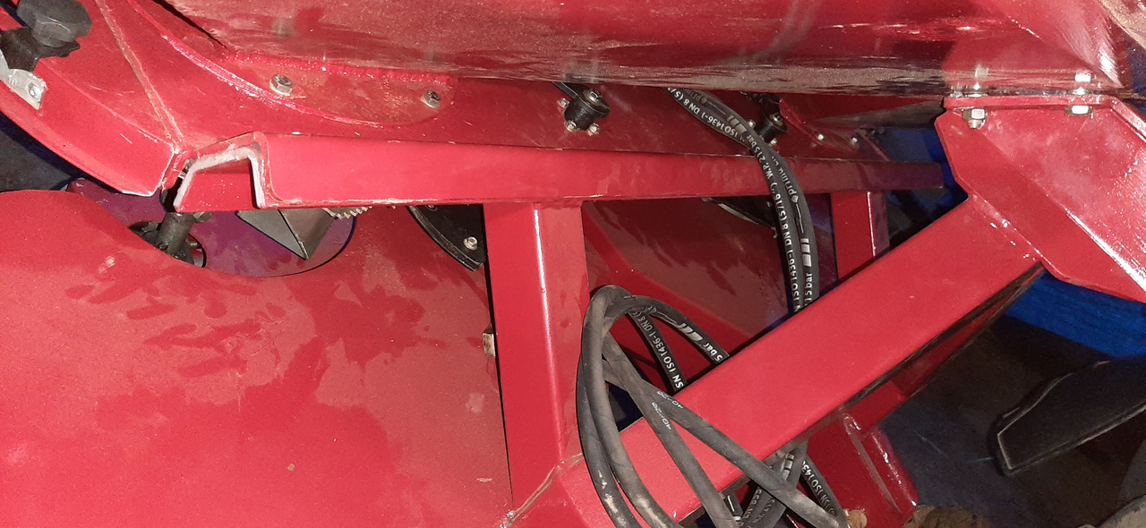

Sklopio ''kajsara'' pre neki dan nakon remonta,za 500 eur je vise nego dobar,nit ce imati puno posla kod mene,ali sigurno cu ubrzati i olaksati posao mnogo,ne moram vise da vucem prikolicu do njive.Najvise sto sam radio na njemu su pravljeni delovi od inox-a,dna mesaca,mesaci,osovine,osovine reduktora,i jos par sitnica,skoro sve moguce sam ubacio inox.Ostalo jos ako stignem signalizacija da se ugradi i cirada i to je to.Danas sam ga stelovao u dvoristu,kalibrisao ili kako vec,lepo sto moze diskovi da se skidaju pa u kantu odma ,stelujes do mile volje.U upustvu pise tipa za 200kg ureje po ha broj 3.5 na rucici,kod mene je na skoro 4 ,dosta dobro po meni,nisu sva djubriva ista,99 je proizvodjaca.Lak je,nesto vise od 300kg prazan,traktor ga ne oseti,danas sam takodje prskalicu isterao iz supe,zaboravio sam koliko je rus srecan kad je nosi xd,spram njenih +-900kg,ovo je igracka za nositi.Ostalo jos sirinu podesiti u njivi,podesio sam po upustvu ali sumnjam da ce biti tacno.
