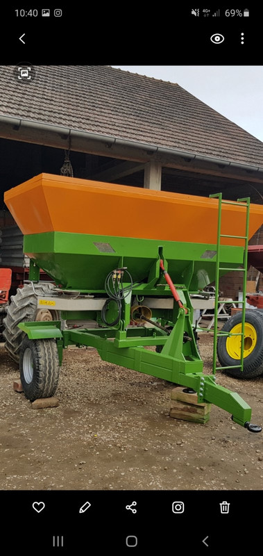

Koliko vredi otprilike ovo čudo bez podvoza?Sa nadogradnjom staje 2.5 tone.

Najjeftinije ti je sam da napraviš. Ne znam koliko kosta nastavak kod turskih rasipača, ali kod ovih zapadnih je malo i strasno. Za parče lima i farbe, 600e+pdv za nastavak od 450l.

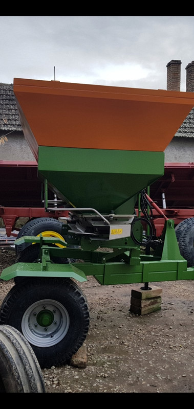

Prilikom kupovine reko sta ce nam veći, zbog dzakova, a sad prešli na dzambo vrece, pa uvek fali mesta. Na kraju sami iskrojili.
Jos samo odbojnike da se namontira I ceradu
Jedino nismo na šrafove napravili, već izvarili na sastave.

Ne napisah da sam odneo tablu lima od 2mm u Zr, kod firme koja ima mašinu za savijanje i savili stranice, a oble krivine na ćoškovima smo mi napravili, i bušili rupe. Ako ti je kockast sanduk, to se lako i brzo napravi. Mogu napisati ime firme.
Imaju velike prese, mislim i da ploče od 5-10mm mogu saviti, ako nekome treba.
