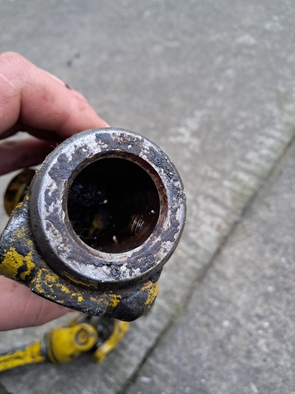

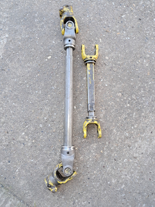

Kratak mi kardan,pa bi da ga produžim,a ima neke bezvezne mere.Moram iskoristiti krajeve,jer je izlaz na prskalici isto van standarda i sistema osiguravanja.

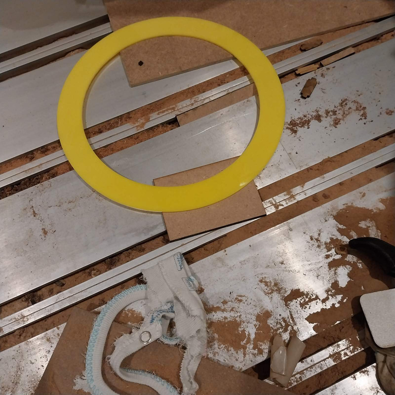

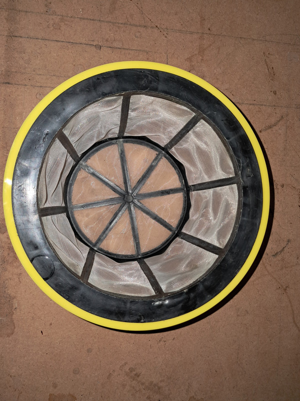

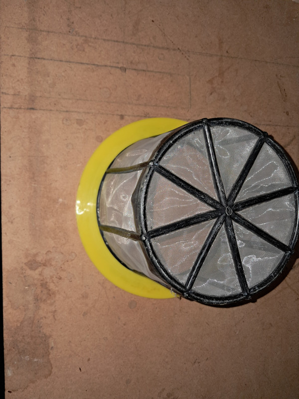

Prethodni vlasnik moje prskalice je iskoristio spoljašnju gumu od 15coli, takoreći napravio je podlošku od gume zbog manjeg usipnog sita. Tako i ti možeš napraviti podlošku ili od pocinkovanog lima ili od gume ako nema odgovarajuće veličine sita.

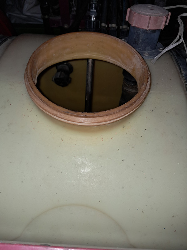

Ili tako,ili ako je malo veće da obrusim rub sita.Zavisi koliko je veće i koliko bi moglo da se skine,a da ima na čemu da stoji.
Otvor je ravan,nema unutra sužavanje,kao sto ima Rau,gde upadne sito.
Mora ležati na obodu otvora.
Tako i na mojoj leži na otvoru ali mi je poklopac bukvalno poklopac, nema navoj nego se zatvara principom slično kao vojni kanister...
Eventualno da sam napraviš sve. Ima na kp sita razne krupnoće.
