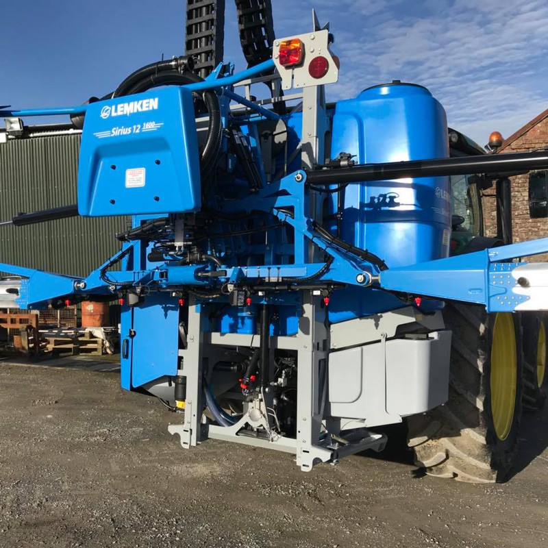

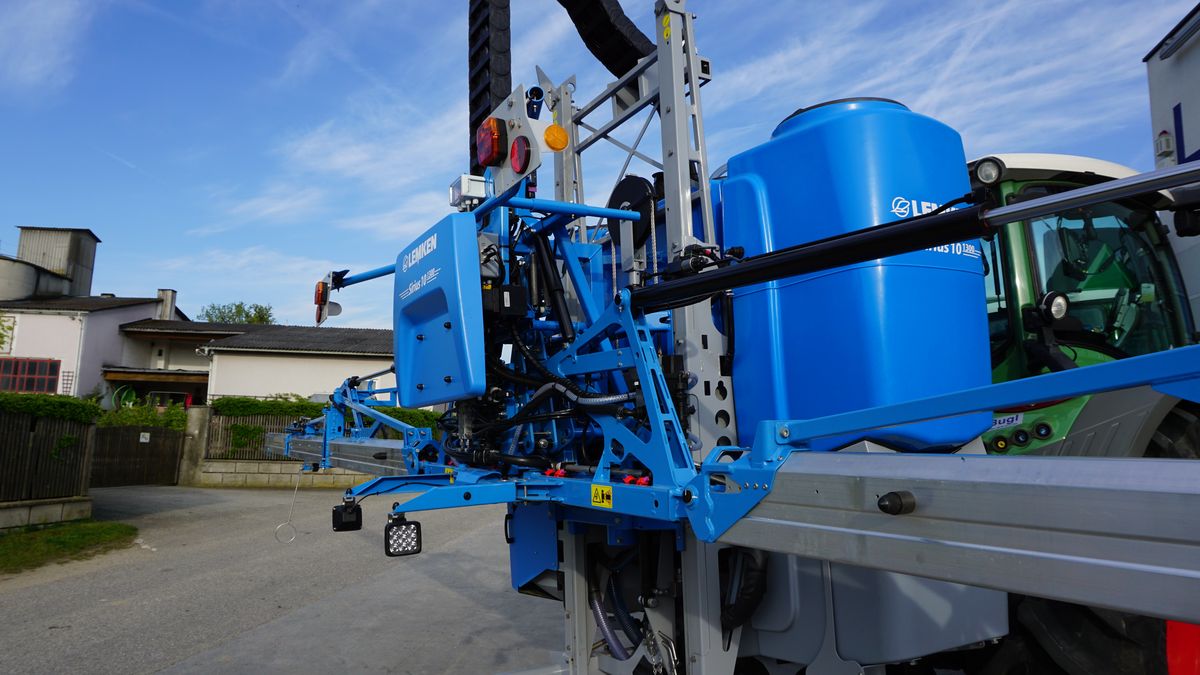

Logicno,gde bi drugo isle xd ?,pa imate milion slika na netu kako stoje svetla na raznim prskalicama,evo 2 za Lemken,valjda je sad jasno.Kod nekih su vise isturena svetla nazad ,kod nekih su ispod krila ,i na Lemkenu u zavisnosti od modela nisu na istom mestu svetla pa opet sve je to isto,radi posao u oba slucaja.
