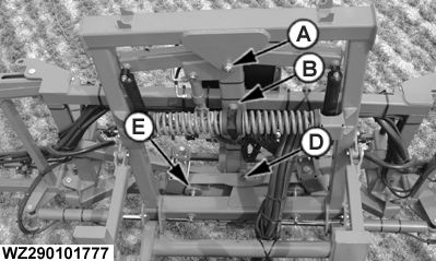

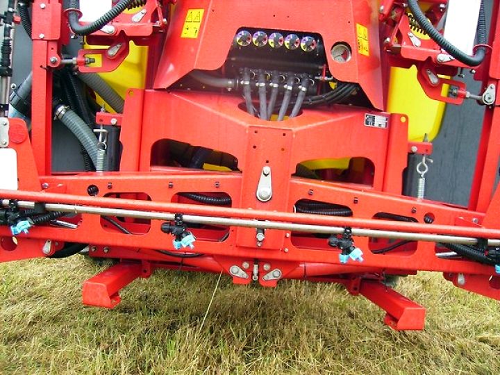

Moj post se odnosio na to da je gore nego spomenuo kako svi kopiraju agromehaniku,tj njen sistem nivelacije,sto je potpuno smesno.Agromehanika je kao mnoge druge jeftine prskalice kopirala jace firme,uz neku minimalnu modifikaciju.Taj tip kopiranja grana kao sto svi imamo je najprostiji,i daleko od toga da je najbolji,da jeste ne bi sva krila imala odbojnike da ne lupaju o zemlju.Hocu reci da postoje bolje mehanicke nivelacije od toga,mislim da sam video tako nesto na starim John Deere i Amazone prskalicama.Kod njih se grane nose na nesto kao centralnom zglobu da kazem,uz koriscenje amortizera nekih da ne dodje do slobodnog njixahanja grana.

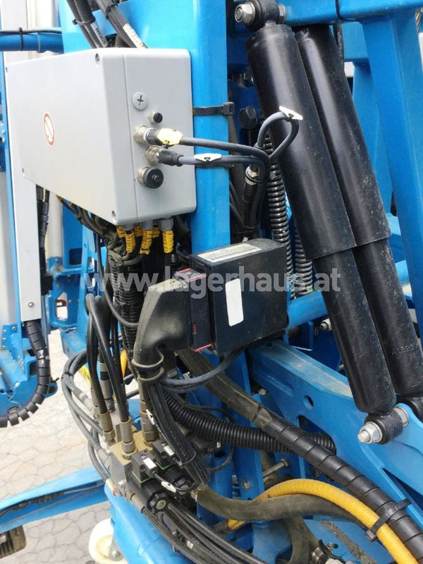

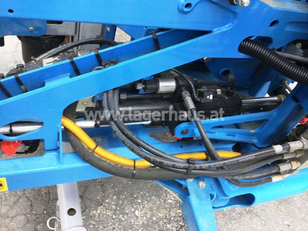

Lemken novi tipovi su nesto slicno,ali elektro hidraulicno regulisano,uz koriscenje vazdusnih jastuka kao amortizera u svim pravcima maltene.Kverneland iXter je donekle slican....i mnogi drugi.Zadnja slika je mislim,nisam siguran,neka stara verzija John Deer krila.
