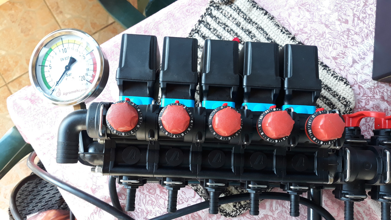

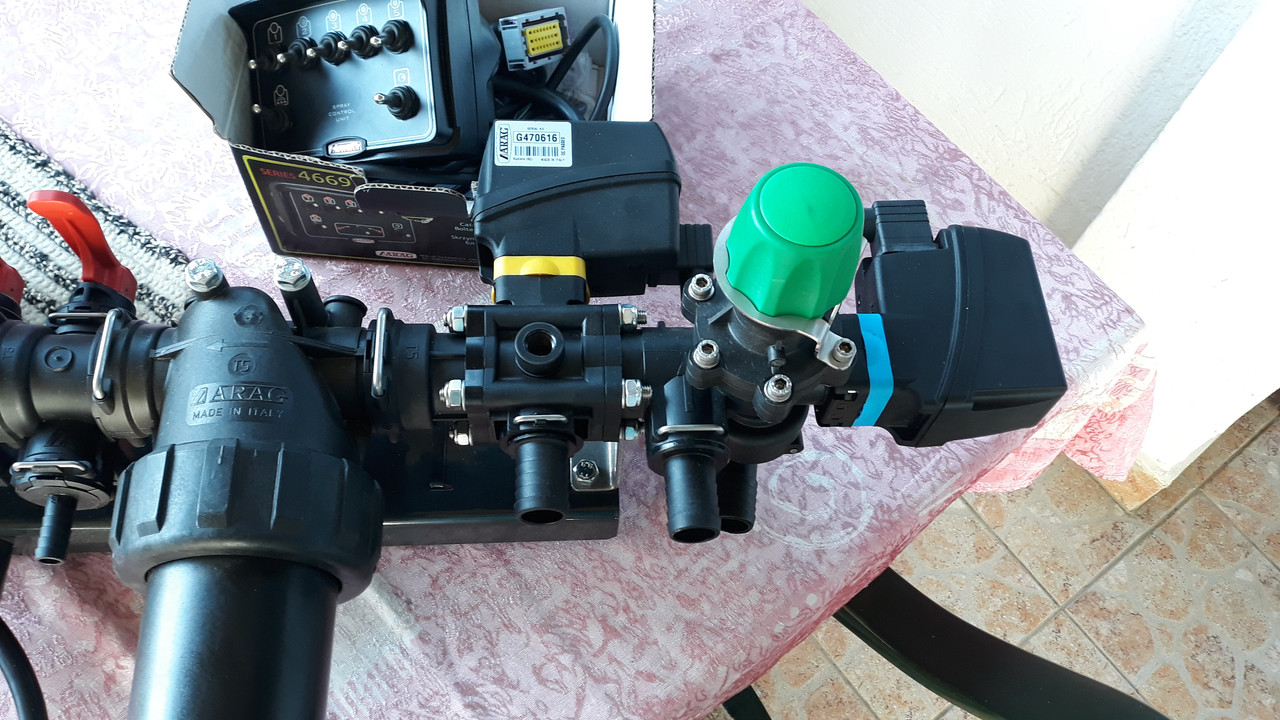

Preko jednog drugara mislim da je iz best & co. 1480 evropskih...
Skupo,ja sam mislio da je do hiljadu ovako sve na elektroniku da bude.Ovo opet ne moze npr da ti iz kabine ukucas litrazu i da ona sama steluje u zavisnosti od brzine kretanja ,koliko bi to tek kostalo.....
Jeftinije je u agrotecnikom, barem je bilo ja kad sam gledao proletos.
Sa kompom je oko 1900+pdv, a radi i ovo sasvim zadovoljavajuce što je mixer kupio.
Mixer koje su ti grane na prskalici? Nisi hteo kupiti sledeće godine pa na konkurs? Mislim da bi mogao provući.
Pa da. Bar mislim da bi moglo tako. Prskalica i njeni delovi, mislim da je bila i takva rubrika. Ali trebalo bi proveriti. Ja sam hteo pumpu i razvodnik da provučem, ali sam shvatio da mi bolje komplet prskalicu uzeti.
12 metara su grane. A što se tiče konkursa samo ću napisati sve se može kad se hoće. A to najbolje znaju prodavci mehanizacije, oni ti uvek nadju neku šemu...
