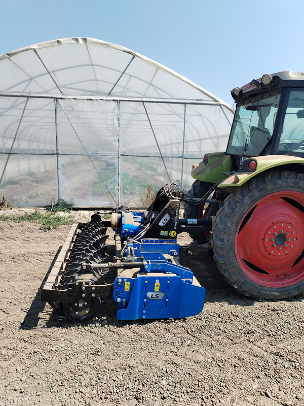

Svaka ti čast Gogo, sve u pravougaonik. Jel može koja slika iz bliza da vidimo mašinu?
Kolege sta je potrebno ovde podesiti a da ne povecavamo dubinu? Ili mozda i treba da ide dublje?
Iza tockova ostane tvrdo kad se seje negde bude plitka setva, nemamo diskosnu sejalicu.
Kad se radi 2x ne idemo isti trag ali opet bude negde tvrdo.
Skinucu zadnje tegove,300kg prednji su vec skinuti. Daska je spustena do kraja,nema vise fabrickih rupa. Na S opruge iza tockova stavljena nova koplja.
Uski točkovi. Ne bi bilo loše da imaš šire (radijalne) ili duple točkove.
Pritisak u gumama. Spusti pritisak koliko možeš dok radiš pripremu. Za transport naduvaj.
Daska. Morala bi ići niže. Tačno se vidi da ne radi ništa... Em ne mrvi grudve, em ne zatrpava trag. Ali ako i modifikuješ nosače tj produžiš ih veliko je pitanje koliko te opruge mogu izdržati guranje zemlje (jako loše kačenje opruga). Ili prepravi nosače (i) za potpuno drugačije kačenje opruga ili ako bi išli u ekstremnu prepravku, možda da prekopiraš kačenje i rad daske Lemken Korunda. Kongskilde takođe ima zanimljivu dasku (sa dodatnim radnim organima u dasci) pa možda ići na tu verziju.
Za tragom traktora si trebao staviti pačije motičice (7kom iza desnog točka bi trebalo npr) ako ne i na sve esove. A na kraju krajeva, ako spremačem radiš pripremu za kukuruz i pšenicu, onda spusti spremač na rotorima i na polugama (pretpostavljam da na polugama držiš prednji deo spremača) toliko da daska zatrpa tragove (ali ako je moguće nemoj ići niže od 7-8 max 9cm). I ako na toj dubini rada dobiješ dovoljno dobru mrvičastu strukturu, onda je to to što se tiče ovog spremača. Bolje nećeš izvući bez prepravke daske, njenog nosača, opruga a bogami i treća tačka bi se mogla prepraviti malo. Nisko je kačenje, al ajd to možda i nije toliko bitno.
Taj traktor nije za setvospremiranje, pretežak je, a gume preuzane.
Ja nikada nisam koristio dasku, nikada dublje nisam setvospremirao od 5cm i niko nema ravnije njive.
