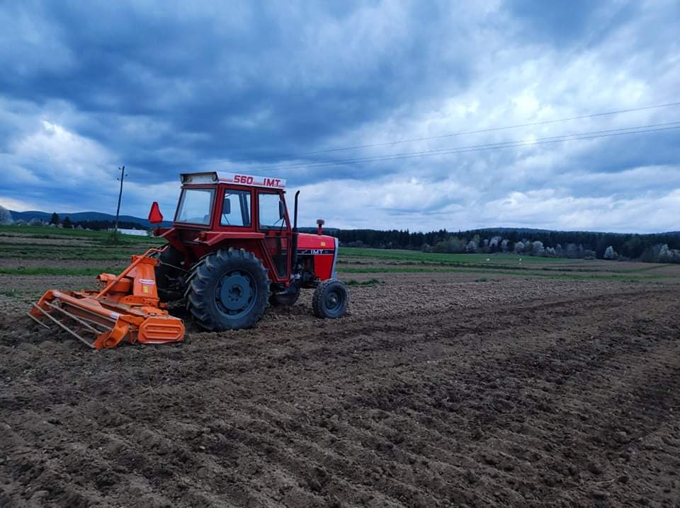

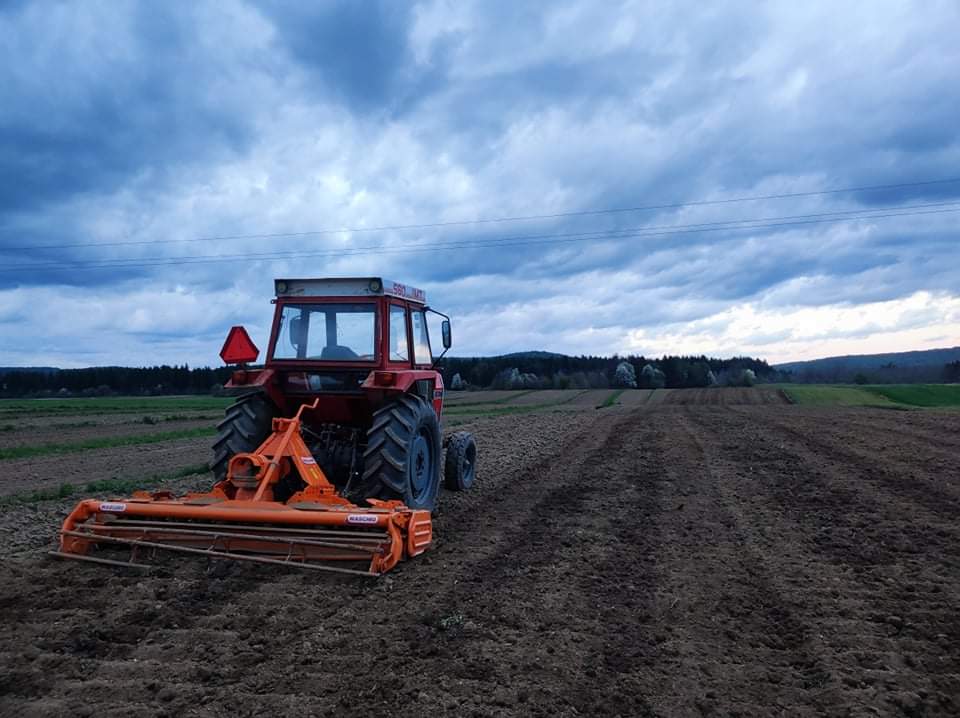

Predsetvena priprema zemlje
Polako za kukuruz priprema.
Ljepo je izmrzlo vlage ima

Kolega, koliki je zahvat ove drljace, jel moze lako da radi 560 sa m34?
I ja mislim da bi trebao valjak malo gore.
Znaci nije mu veselo sa 2.5m i ako je s44?
Nema potrebe gore sad ide oko 15 cm u zemlju novi su noževi a ona ima za krivite i 12 radnih tijela 24 noža.
Po papirima treba 80 do 100 konja
