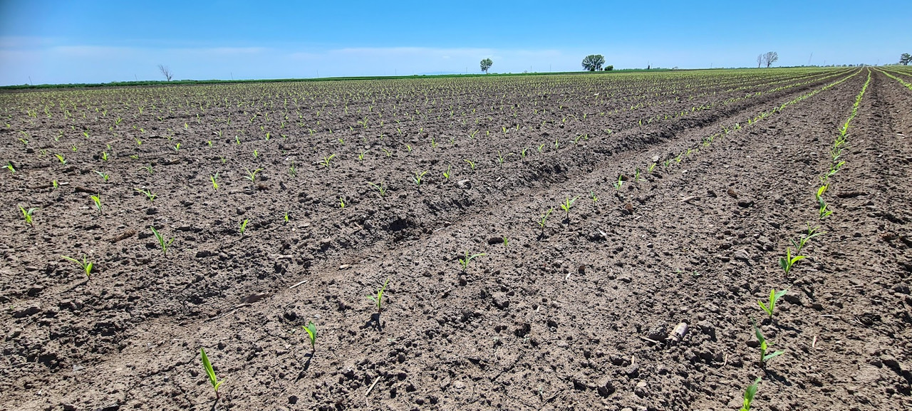

Laka drljaca u zadnjem prohodu hoce da sabije zemlju pa na nekim mestima bude plitak setveni sloj i seme ne ode na zadatu dubinu vec ostane plitko na 2-3cm.Takodje praktikujem zadnji prohod setvospremacem pa setva.Drljaca ide prvi prohod ili ako zatvaram ranije oranja onda kasnije 2x spremac i setva.Uvek mi nicanje bude odlicno.Pricamo za Nodet sa raonim ulagacima.Za druge tipove sejalica ovo verovatno nije pravilo pa radi svako kako mu odgovara.
Имам ја једног салашара лик потањира и онда он и син дрљају до бесвести углачају њиву као фудбалски стадион. Али ипак успем са нодетком да им посеје и никне им феноменално. Сад њих двојицу убедити да не треба тако нема шансе једва сам их убедио да дрљају са фергусоном, а не са 577.
Useje ona i tu ali se slazem da je ugazeno i da ne odradi lepo tragove drljaca.
