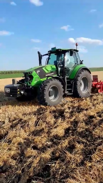

Ja koristim klasičan hevin podrivač i lemkenov stari tip razrivača. Na podrivaču nedostaju diskovi da bi sekli biljne ostatke. A razrivač je sa 15 radnih organa i tri metra zahvata. Verovatno bi gušio na loše istarupiranom kukuruzištu.
