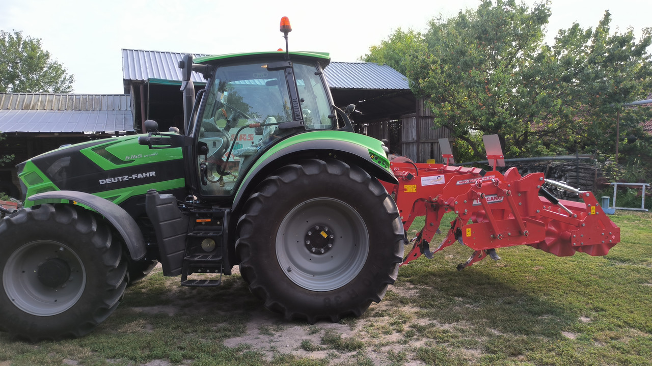

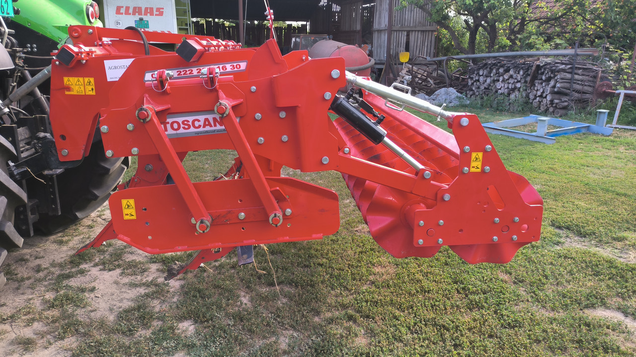

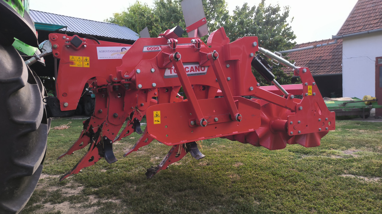

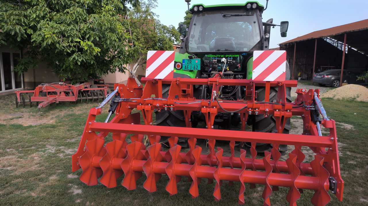

Hebem li ga, svi su na isti kalup, počevši od Alpega, Dondija pa na dalje ka ovima niskobudžetnima... Ne vidim ja tu neku veliku razliku u konstrukciji osim u kvalitetu materijala... Kod nas svi koriste ovakav tip podrivača. Ja sam ovaj probao odmah čim je stigao, ono jest malo mokro i ne izgleda mi da je pravi momenat za rad al nisam primetio da prevrće zemlju tako... Postaviću snimak kasnije...To nije podrivač, bar ne za mene i stručnjake sa kojim ja komuniciram. On podiže lošu zemlju na površinu. Ta mašina služi za obradu vinograda gde je šljunkovito zemljište, najčešće u Italiji. Kod nas ga zovu ,,podrivač", a koriste ga kao razrivač. Ima veliku širinu nosača radnog organa i kao takav pruža ogroman otpor, organi su pregusto i jednostavno bi se zagušio kada bi se spustio na potrebnu dubinu.
Hvala kolega. Nemam pojma, to je turkish kopija Gasparda, Erdogan ga sklepo a kako videćemo...Jel to lakši ili teži model? Čestitke.
Da to je lakši, ima i teža verzija, dosta je i viši, čak i nekim traktorima problem dignut od zemlje.Hvala kolega. Nemam pojma, to je turkish kopija Gasparda, Erdogan ga sklepo a kako videćemo...Težak je 1060kg i maksimalna radna dubina mu je 45cm što je meni skroz ok jer ja ne orem nikad preko 30cm...
Da ali zastareo model. Obavezno radni organi moraju da su poređani u ,,V", nosači radnih organa moraju biti tanki da ne pružaju velik otpor. Sami radni organi moraju biti lako izmenjivi, da imaju krilca raznih dimenzija. I podrivač nesme da ,,vadi" zemlju, što znači da da nosači radnih organa moraju stajati okomito.@baderljica Onaj što ima drug Palika je pravi podrivač?![]()
Sviđaju mi se što imaju diskove koji seku biljne ostatke, sve ostalo mi se ne sviđa. Probao sam razne varijante i najbolje mi se pokazao ,,v" raspored iz razloga da manje trza i manje gura ploče ispre sebe
Sto manje da mijesa zemlju. Isto tako uzo bi radije u liniji riper , nego v raspored ili 2 reda.
