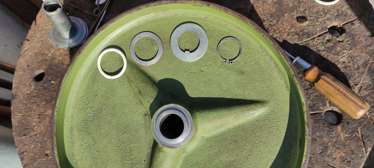

Uzeo danas da malo spremim Nodet sejalicu za setvu i rasklopim puškice livenih nagaznih točkova da ih očistim i namažem. Konkretno baterije su Metalorad Odžaci, ali pretpostvaljma da su nagazni točkovi isti kao i na Nodet, OLT i sl. (Puškicom se kod nas naziva deo na kom se vrti nagazni točak, znači glumi ležaj nagaznog točka.)
I sad tamo postoje dve gumice koje dihtuju da ne ulazi zemlja u puškicu, jedna sa jedne strane točka a druga sa druge strane točka. Jedna je većeg prečnika, a druga manjeg. Kod mene su se otvrdnule i odem do prodavnice da kupim nove. Kaže prodavac nema tu dve dimenzije gumica, oni su oduvek imali samo jednu dimenziju tih silikonskih gumica, ta dimenzija ide i sa jedne i sa druge strane točka.
Na slicu su žute gumice moje stare, a bela u sredini je ta nova iz prodavnice. Ova nova je po dimenziji između moje dve.
Je l' ima neko pojma da li tu stvarno idu dve različite gumice, ili je prodavac u pravu i ide samo jedna dimenzija gumica i sa jedne i sa druge strane nagaznog točka?

Dukej tvoje su se pojele, izlizale, pohabale a dimenzija je jedna i stavljaš dve po puškici, levo-desno.

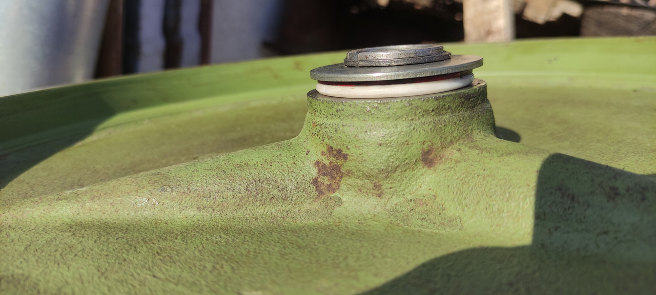

Jeste, video sam popodne kad sam stavljao gumice da je jedna dimenzija za obe strane. Samo naišao sam na drugi problem, fale mi na tri točka obične platne, ne platna sa zubom već obična ravna platna, ona ide iznad gumice sa unutrašnje strane nagaznog točka i naleže na gumicu. Gde imam tu platnu gumica lepo zadihtuje prolazak zemlje u puškicu, al' tamo gde je nemam gumica sklizne sa svog sedišta i tu će dihtovanje biti jako slabo. Videću imaju li u lokalnoj radnji takve platne...

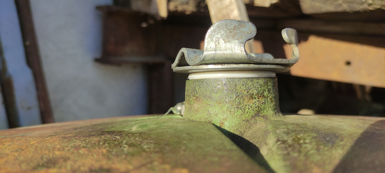

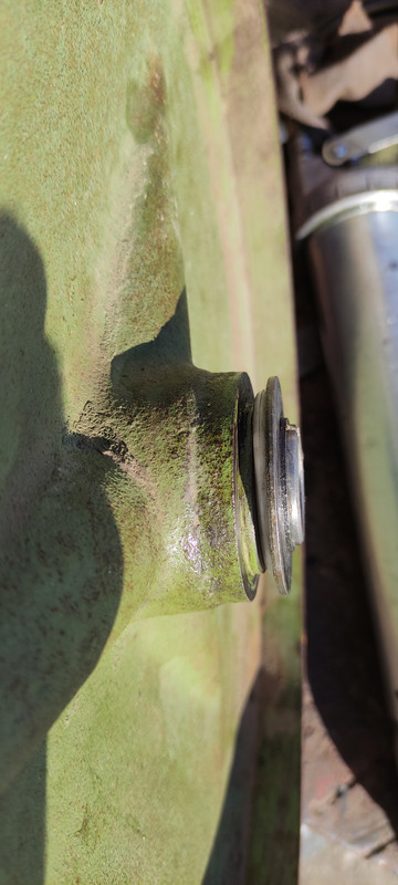

A evo kako izgleda bez te platne...

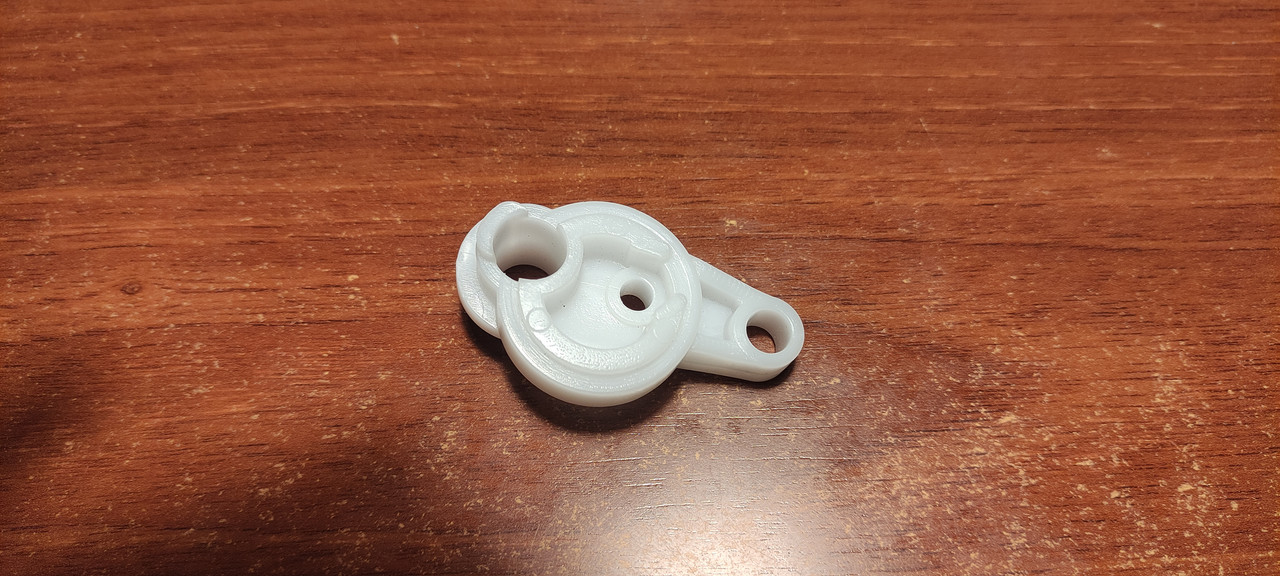

Polomio mi se plastični deo (na slici) koji povezuje šraf za podešavanje skidača duplih zrna sa samim skidačem. Da li može taj plastični deo da se zameni direktno na bateriji, ili mora da se skine setveni aparat sa baterije? Ili možda da se skine cela baterija sa šasije i položi na bok, pa da se ne skidajući setveni aparat sa baterije skine lim na kom je skala za kazaljku skidača i koji zaklanja taj plastični deo...
Dukej ta obična ravna platna ne bi trebala tu da stoji samo ona sa noktom, puškica ili ti je duža ili su diskovi možda malo satrugani zato gumice ne naležu lepo.Što se tiče plastike nju možeš promeniti na licu mesta i malo je pipav posao a ako je tebi lakše ti skini bateriju dole.
I meni je čudno bilo da od 4 točka 3 nemaju tu platnu. (Sejalica ima dve Agrija baterije i dve Metalorad baterije, Agrija ima čelične točkove na ležajeve a Metalorad livene na puškice. Znači 4 livena točka sa puškicama, od toga 3 bez ravne platne. Jbg. tako je to kad uvek moraš polovno da kupiš pa nikad ne znaš šta je onaj pre tebe tu hemijao...) Ali bez te ravne platne nema dihtovanja, uvek zemlja malo uđe u puškicu, pa svake godine pred kraj setve točak se teže okreće iako se maže na svakih 10tak jutara.
A što se tiče zamene plastike, da bi se skinuo lim (na kom je skala za strelicu koja pokazuje koliko su namešteni skidači) iza kog je ta plastika, treba skinuti gornju polugu paralelograma što znači da zadnji kraj sejalice pada na zemlju, a onda opet ne može otvoriti raonik da se otvore vrata i priđe samom skidaču. Možda ako se vrata skinu skroz, al' tu treba biti Hudini pa postaviti osigurače na šarkicu... Zbog toga sam mislio da se skine cela baterija i položi na bok. Nemam pojma, nisam to nikad radio, ispostavilo se i da niko koga sam pitao nije menjao skidač pa ne zna kako se on menja (mislim svako bi znao kad je skinut setveni aparat, ali se bojim onih uški koje ga drže, kažu mi ljudi da tu hoće žestoko da zapeče)...
Danas menjao direktno na sejalici, bez problema. Odviješ ona tri šrafa sa strane i polako izvučeš kazaljku. A olabavi i onaj nosač na bateriji ključ 22
