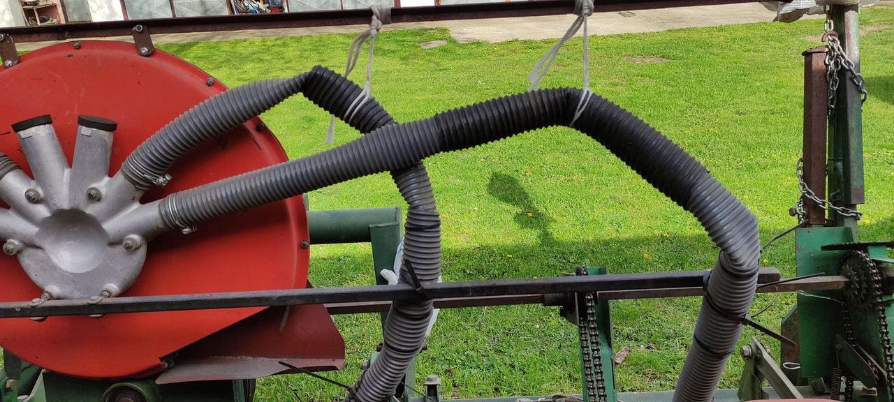

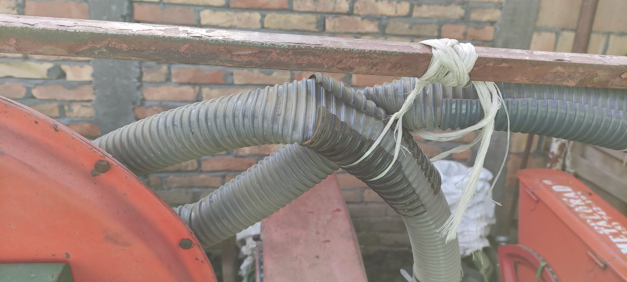

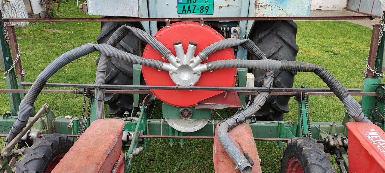

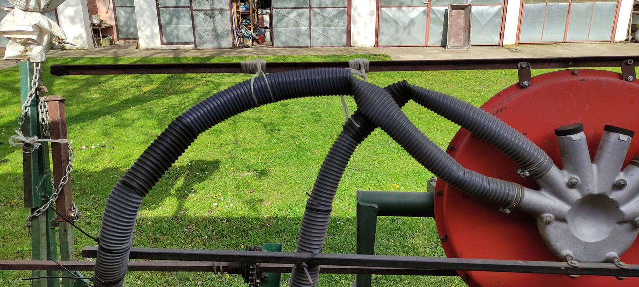

Treća godina uzastopno kako menjam creva pre setve jer ih zateknem presavijena kad je raspakujem iz najlona kojim je pokrijem. Nemam šupu za sejalicu pa mora da bude pod najlonom. Namestio sam neku prečku kako se najlon ne bi svojom težinom oslanjao na creva ali bez rezultata. Nije pomoglo ni bandažiranje creva sa starim prosečenim crevima, ni fiksiranje o prečke, prelomi se ma kako da ga zaštitim. Možda bi radilo i tako sa prelomljenim crevom (nije bušno), ali nisam hteo da rizikujem zbog 7m x 450 din/m.
ove godine sam prvi put morao promijeniti jedno crijevo na oltovoj, prvi vlasnik, 2004.godiste..i to mislim da sam ga ja čak malo nehotice razrezao/zarezao dok sam skalpelom rezao jednu spajalicu..uvijek pod krovom otkako je kupljena, tak da ostala 3 crijeva su još uvijek 'tvornička'
kolega ima isti problem, stoji vani pokrivena al svejedno svake godine mora mijenjati sva crijeva...nema šta već nije probao, osim da sagradi neku šupu za nju hah
@dukej Kod mene su creva za bužire na sejalici, stoje već par godina, ali moja je garažirana. Mogu ti sutra slikati kako izgledaju creva
Uzmite armirana creva. Ta creva su suvise plasticna, a moraju biti da se ne bi skupila od vakuma. Armirana creva su mekana, ali kroz njih je provucena "armatura" koja im ne dozvoljava da se skupe. To jest mogu da budu i usisna i izduvna. Ta creva su znacajno skuplka, ali traju jako dugo.
